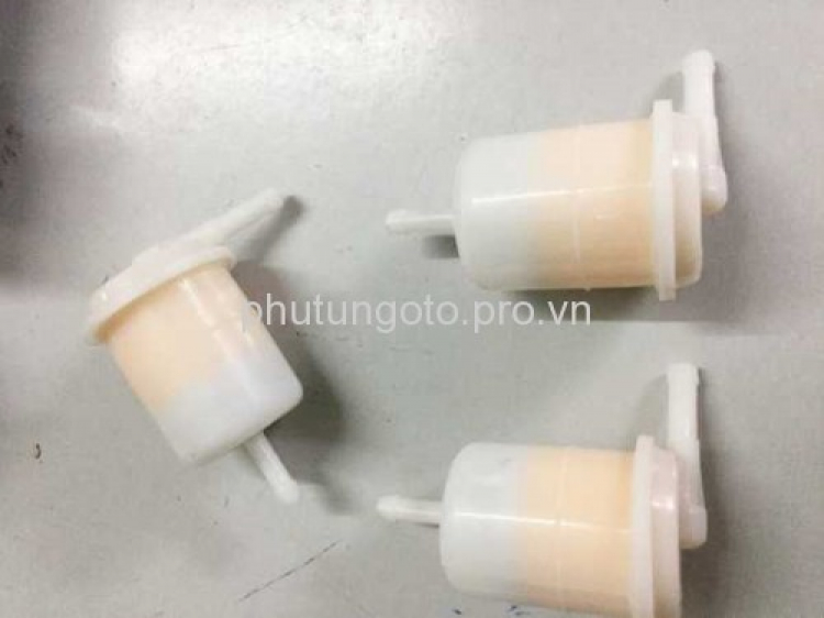

Có phải cái lọc xăng màu trắng này không BÁc ?Xe em lúc trước cũng vậy, nhất là lúc tăng tốc để vượt hay bị hụp lắm, còn thỉnh thoảng hay bị khựng. Thay lọc xăng thì hết, nên em nghĩ xe bác nhiều khả năng cũng giống vậy

Quang chui dưới gầm gần chổ bình xăng lớn, đi cặp ngang thân xe có máy ống dẫn xăng đi lên co thấy cái này nó bắt chặc vào sườn xe nè, nếu Quang muốn thử thì mình đưa 1 cái test xem kết quả thế nào.Có phải cái lọc xăng màu trắng này không BÁc ?
Cám ơn Bác Tín nhiều nha, tại chạy qua Bác hơi xa , cũng 2 năm rồi chưa có thay, đề lát nữa mình đi mua về thay luôn. có gì báo cáo Bác.Quang chui dưới gầm gần chổ bình xăng lớn, đi cặp ngang thân xe có máy ống dẫn xăng đi lên co thấy cái này nó bắt chặc vào sườn xe nè, nếu Quang muốn thử thì mình đưa 1 cái test xem kết quả thế nào.
