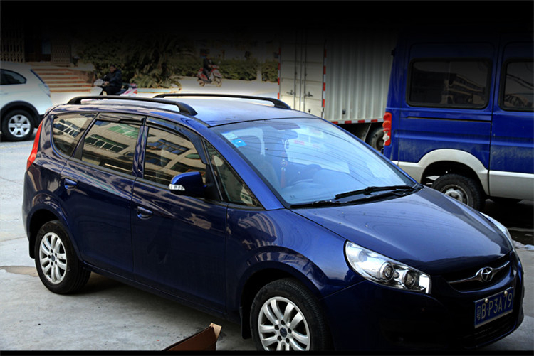

Theo hình loại có chân giữa hay ko bác ( em đùa tí), bi nhiu giạ lúa vậy bác
Cái có chân giữa là loại khoan nóc xe bắt vít vào, khi cần có thể gắn giá nóc lên đó để chở đồ. Còn cái em show là dùng để trang trí thôi, vì liên kết bằng dán keo nên làm bằng nhôm + nhựa ABS rất nhẹ. Giống vầy nè.

Nhưng cái này có bị bắt tháo khi đăng kiểm ko bác lvtphong?

Em nào biết, nhờ @duong_hd hỏi giúp cho chắc :D.
chơi cái xe sau đó bác, một thời gian keo nó bung ra bay trúng xe sau cho nó tai nạn chơi :3dgolf:
Bác có bao giờ thấy 4 cái viền che mưa cửa sổ xe nó rớt ra chưa, nó cũng dán keo thôi đấy. Và Bác có thấy chiếc Fortuner nào nó rớt mấy miếng ốp khu vực ô màu đỏ hình dưới, nó cũng chỉ dán keo không thôi. Vô nhà máy lắp ráp ô tô Bác sẽ thấy còn nhiều chi tiết cũng chỉ được dán keo không thôi.​

em chém gió cho zui thôi bác. jolie nhà mình cũng có mấy cái ốp đó đó bác, em thấy xe em cũng có vài chỗ bung keo rồi e đang sợ rớt dọc đường nè, nhưng e nghĩ nó vẫn có mấy cái chốt ở đâu đó chứ ko đơn thuần là dán keo, hôm qua e cũng vừa tháo cái vè che mưa bên chỗ em ngồi để dán lại vì bị tróc keo hết 1 nửa. Cái này do người ta kỹ thì thấy hơi long lay là tháo ra dán lại thôi chứ sự cố bất ngờ hay ko để ý thay thì sẽ rớt ra thôi bác.

Chơi thêm cái đinh tám nhôm cho nó chắc, giống Logo cho ăn trộm ko cạy được miếng ốp luôn, rồi bắn silicon chống thấm.
