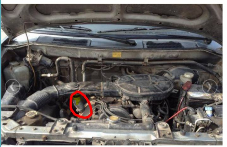

Bác nào BXC nên nối cái ống gió này lại nếu bị thiếu nha :
"Ống hơi đó không ảnh hưởng nhiều đến garanti đâu. Tuy nhiên với kinh nghiệm của tôi, chúng ta ko nên bỏ qua ống này. Nếu xe bị mất, hỏng nên chế lại.
Tôi mua xe cũ, bị hỏng mất ống này. Tôi đã chế lại và thấy rất kết quả, nhất là khi trời lạnh.
Trước đây, thợ ngoài tiệm chỉ nói ống này chỉ có tác dụng khởi động khi trời lạnh. Thực ra không phải như vậy. Khí cấp vào động cơ có thể được hút qua 2 đường: Đường ống chính (gần đèn pha bên phụ) và đường khí nóng qua cạnh xả. Trong hộp lọc gió có một rơ le nhiệt, nó sẽ điều chỉnh lượng gió qua 2 đường cấp khí này để ổn định nhiệt độ khí nạp cho động cơ. Nếu ta bỏ đường khí nóng đi, nhiệt độ khí nạp vào động cơ sẽ thay đổi theo nhiệt độ môi trường ngoài nên việc bay hơi của xăng không ổn định. --> Máy nổ không ổn định, phụ thuộc thời tiết.
Tôi đã chế lại ống này (mua vải amiang về làm), sa đó chỉnh lại rơle nhiệt trong hộp lọc gió. Rơ le nhiệt này bị thợ cũ bẻ cong lên để đóng van của đường khí nóng (đã mất ống). Kết quả là nhiệt độ khí trong hộp lọc gió của tôi luôn ổn định ở 35 độ C. Tôi không tìm được tài liệu chuẩn của nhiệt độ này nên ko có căn cứ để chỉnh rơle nhiệt. Tuy nhiên, với nhiệt độ ổn định như vậy, máy chạy ổn hơn nhiều. (kể cả khi trời mưa phùn, độ ẩm cao, gió rét...)
ống này phải không bác?

ống đó quăng đi đâu sao đâuống này phải không bác?View attachment 494616
