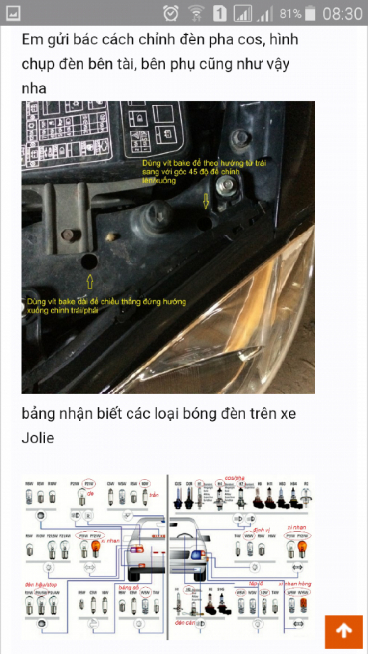

Em ko biết mình vặn con này khi qua phải thì tim bóng sẽ lệch lên hay lệch xuống Bá,và qua trái thì thế nào, hồi chiều em vặn tùm lum rồi...

Đèn pha
đèn cos
Em chỉ thấy hai con tán này thôi,mình chỉ chỉnh hai con này thôi hay sao bác
Đúg rồi bác
