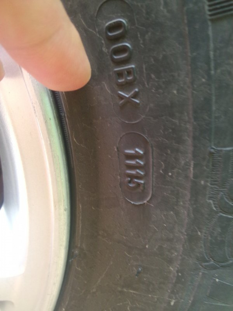

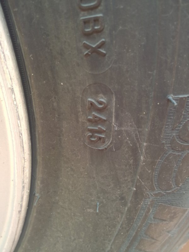

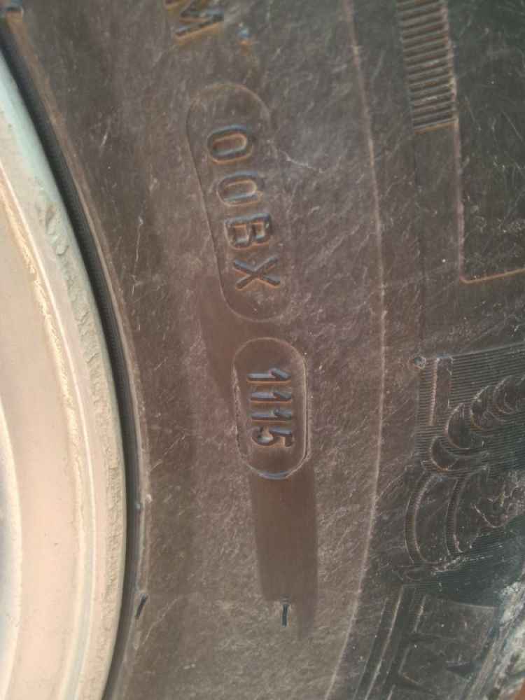

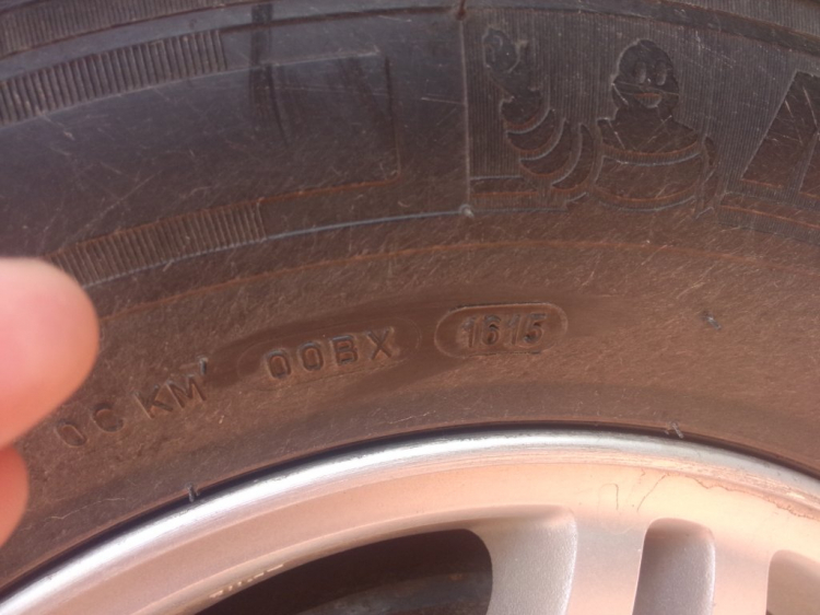

thông thương khi thay vỏ ít ai quan tâm tới date nhưng đó là một sai lầm lớn mà hầu hết anh em ít ai để ý tới, theo khuyến cáo tất cả các hãng sx vỏ, vỏ xe không nên dùng khi để quá 6 năm kể từ ngày sx, nên mới có hiện tượng vỏ cùng loại mà có chỗ bán rất cao chỗ bán rẻ, vênh nhau vài trăm/chiếc cùng loại. đây là date xe e vỏ mit,
View attachment 516086 sx tuần thứ 11năm 2015
View attachment 516087tuần 24 năm 2015
View attachment 516088 View attachment 516089
e thay vỏ này vào tháng 11/2015, với giá cắt cổ 2.2 chai/chiếc, có chỗ chỉ 1.9 chai nhưng trôi date 3năm e ko thay.
