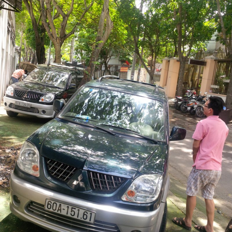

Ae cho ý kiến dùm về cặp kiếm giá nóc nha
Cái tay ông phong ôm cái gì kìa....Ae cho ý kiến dùm về cặp kiếm giá nóc nha

Cặp này đơn giản va đẹpAe cho ý kiến dùm về cặp kiếm giá nóc nha
Bao nhiêu vậy bác?
E ấn tượng bác phong chiếc áo thun màu hồng
