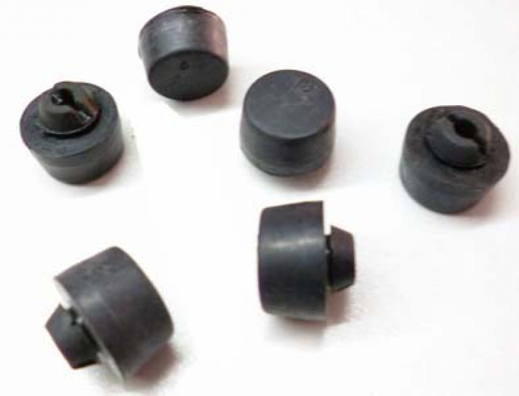

Báo cáo các Bác là tình hình rủ rê mua các móc khóa đến lúc này đa số các Bác đã nhận xong rồi. Có Bác nào gắn vô mà cánh cửa vẫn còn kêu cành cành hay không? Tất nhiên là các Bác đừng kỳ vọng là nó sẽ êm như Grandis nhé. Em có ngâm cứu cái cửa Grandis rồi, cấu tạo cao su giảm chấn khi đóng cửa nó phức tạp hơn Jolie và cách âm tốt nên ngon hơn là hiển nhiên.
Nếu vẫn còn cành cành thì các Bác kiểm tra xem cái cục cao su giảm chấn gắn trong cánh cửa còn không nhé.
Nó nằm ở vị trí trong khung ô vuông màu đỏ đỏ dưới góc cửa như vầy:
Cửa trước...................................................................................................................Cửa sau
Zoom cận cảnh một chút:
Cái con cao su đó nó hình thù như vầy:
Xe Em kiểm tra bị thiếu 1 cái bên cửa tài, chắc cửa đó đóng mở nhiều nên nó rớt ra. Có Bác Em kêu kiểm tra thì trên xe rụng hết 03 cái, còn duy nhất một cái. Và nếu thiếu thì mua gắn vào đóng cửa mới êm được.
Về vấn đề mua thì hôm qua Em có gặp Bác doanbinhsk thì Bá ấy nói đã đi tìm nhưng chưa thấy chổ bán, còn Bác kts.quang thì nói là cửa hàng Thiên Ân số 476 An Dương Vương có bán, giá khoảng 10.000 đồng/cái nhưng nó hơi dài 1 chút, phải gọt một chút mới vừa.
Em xem trên mạng thì nó có bán, nếu mình mua số lượng lớn khoảng 50 cái thì giá về đến VN khoảng 15.000/cái đúng cho Jolie khỏi gọt đẻo. Vậy nên các Bác kiểm tra lại, nếu số lượng nhiều nhiều thì mình mần luôn cái này đi. Cái này nó nhẹ nên Bác nào ở tỉnh chắc bỏ vô bì thư gởi được.
