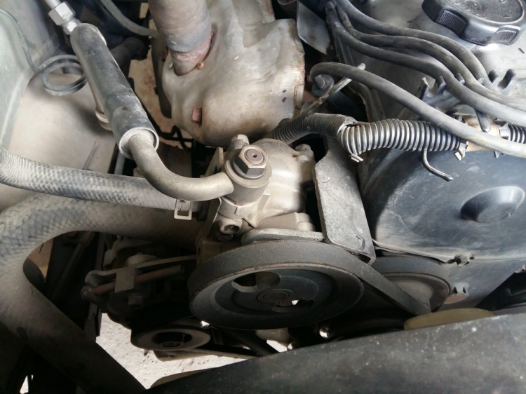

Chuyển đề tài nhe các bác, các bác chỉ dùm em tháo con tán 14 này nè, để em lấy tinh thần ngày mai thử nghiệm xem, em mở 1 vòng thấy nhẹ nhưng thêm nửa vòng nữa thấy cứng cứng ko dám siết mạnh tay sợ nó gãy
Jolie - Chiếc xe thân thiện
hình này là hình cũ,bây giờ thì em thấy nó rịnh nhớt ước ác hết rồi, để em mở ra xem mặt bơm nó như thế nào, em cũng chuẩn bị cho tình huống xấu nhất là đặt 1 cái bơm mới luôn rồi

Chuyển đề tài nhe các bác, các bác chỉ dùm em tháo con tán 14 này nè, để em lấy tinh thần ngày mai thử nghiệm xem, em mở 1 vòng thấy nhẹ nhưng thêm nửa vòng nữa thấy cứng cứng ko dám siết mạnh tay sợ nó gãyView attachment 530215 hình này là hình cũ,bây giờ thì em thấy nó rịnh nhớt ước ác hết rồi, để em mở ra xem mặt bơm nó như thế nào, em cũng chuẩn bị cho tình huống xấu nhất là đặt 1 cái bơm mới luôn rồi
Tháo thì ai tháo cũng đc, bác cũng đã tháo đc cơ mà chỉ gì he, còn vặn vào thì theo catalogue nó ghi từ 12-14Nm, tức là bác phải có cần siết lực có đồng hồ đo lực mới kiểm tra đc độ siết nó bao nhieu nhé

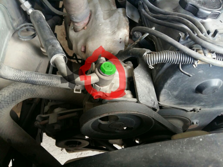

Bác phải xác định nó chảy nhớt ở đâu đã.
1. Nếu chay ở cái đầu ra ( vòng tròn do) thì bác dùng khóa 17 tháo con ốc ra ( màu xanh). Sau đó bác năm rút cái ống lên ( x đen) nó sẽ hiện ra cái đầu nối có hai sợi sin màu đen. Bác lấy cái j nhọn nhỏ cậy ra đung để nát vụn nhé, cầm đi mua về thay vào hết chay nhớt.
2. Nếu chay ở hai đầu mat bich bơm thì đi mua bơm mới. Cái này xác định đơn giản, no máy kêu ai đó đánh lái chết hết vô lăng, bác nhìn vào bơm sẽ rõ.
Ko phải hạ bơm xuống đất đâu. Trước khi tháo ống nhớt thì kiếm cái áo mưa trùm cái diamo lại, tháo nhanh cái ống nhớt từ bình chạy xuống bơm và kéo cho nó cao hơn bình. Vì khi tháo ống nhớt ra của bơm nhớt chay nhiều. Chúc bác thành công
Ko phải hạ bơm xuống đất đâu. Trước khi tháo ống nhớt thì kiếm cái áo mưa trùm cái diamo lại, tháo nhanh cái ống nhớt từ bình chạy xuống bơm và kéo cho nó cao hơn bình. Vì khi tháo ống nhớt ra của bơm nhớt chay nhiều. Chúc bác thành công View attachment 530225
Ok bác,nó chỉ chảy ngay vòng tròn đỏ thôi bác, nhưng em muốn tháo ra hết xem bên trong nó cấu tạo như thế nào, và hy vọng sẽ phát hiện được điều gì đó khác thường,thank bác nhiều
