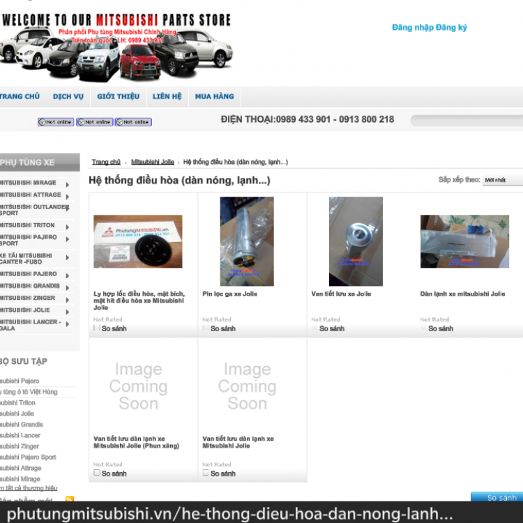

Quên, link bán béc phun ở ngoài HN nè: phutungmitsubishi.vn/voi-phun-xăng-kim-phun-nhien-lieu-xe-mitsubishi-jolie.html, anh hỏi thử coi sao.
Hỏi thiệt hay hỏi chơi dzạ đại ka? Anh alo hỏi thủ chổ này coi, có gì nhờ Bác Hiệp chạy ra xem thử:Bây giờ e đang tìm mua cái ly hợp lốc máy lạnh Jolie, bác nào có bán hoặc biết chỉ chổ dùm e, em đa tạ và hậu tạ...

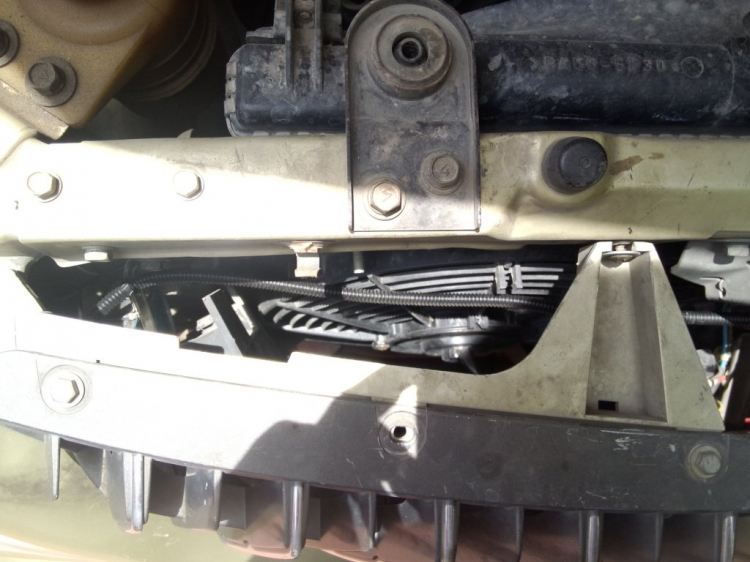

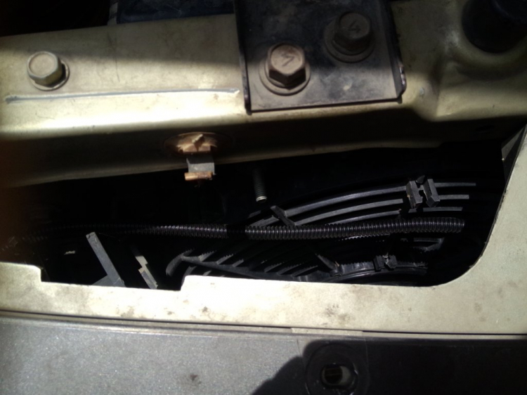

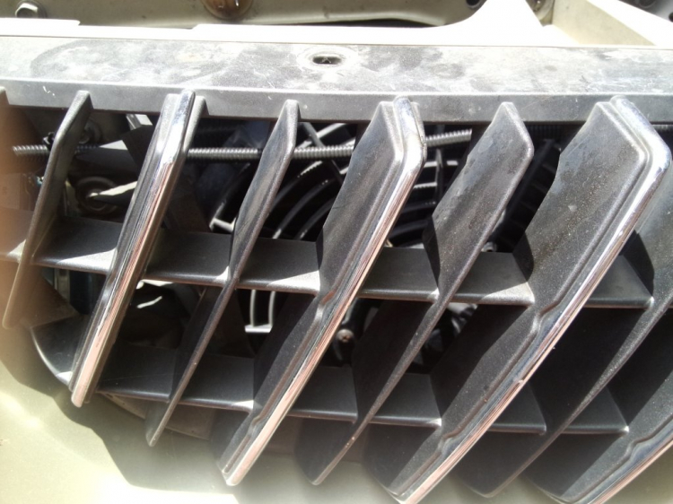

Vậy là thêm 1 cái quạt cho giàn lạnh nữa hả bác?bác có thể cho e xin hình bố trí quạt được k?
Lắp quạt diện cho dàn nóng kìa bác ơi. Xe đời mới giờ xài quạt điện không

đấu nối thì điện lấy trực tiếp từ ăc quy, qua con rolay, lấy tín hiệu + từ block lạnh để cấp cho zolay, lấy tín hiệu - từ công tắc lắp thêm trong xe để cấp cho zolay....( an toàn hơn là lấy điện + không sợ cháy nhàVậy là thêm 1 cái quạt cho giàn lạnh nữa hả bác?bác có thể cho e xin hình bố trí quạt được k?
