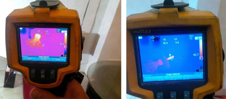

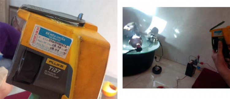

Để giải đáp thắc mắc về mức độ an toàn khi chọn giải pháp đèn, tối nay Bác @long265 có mang theo 1 camera đo nhiệt. Camera được Trung tâm 3 kiểm định nghiêm chỉnh và đo bằng cách chiếu vào vật thể cần đo, vùng nào không cần đo thì dùng vật cản che lại.​
Jolie - Chiếc xe thân thiện
Hôm nay trời mưa nên khá mát, nhiệt độ trong quán cafe lúc đo khoảng 28 độ và trên trần có quạt đang chạy.​

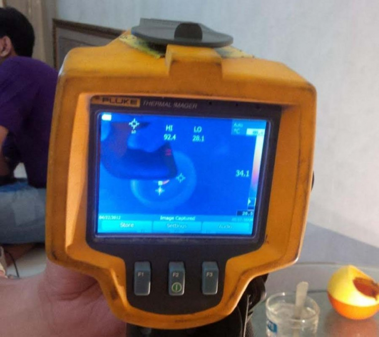

Với bóng đèn halogen bình thường thì nhiệt độ tại phần thủy tinh của bóng đèn đo được khoảng 120 độ, tại đế chân H4 của bóng là 92 độ. Hình ảnh đo nhiệt tại bóng đèn em quên chụp lại.​
Với bóng đèn Led Cree XHP50 thì tại chip led tầm 91 độ, chân bóng tầm 45 độ. Do quạt trần đang quay khá nhanh nên chân bóng không nóng nhiều như lúc em test ở nhà.​

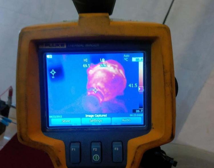

Với bóng xe-non để trong bi thì khi đo bên ngoài bi nhiệt độ khoảng 70 độ​

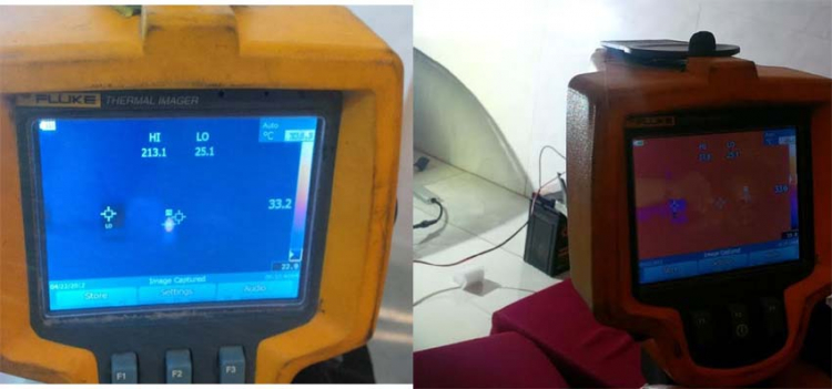

Còn với bóng không thì nhiệt độ tại phần thủy tinh của bóng đèn khoảng 213 độ, phần chân đèn khoảng 38 độ.​
Với kết quả thực nghiệm trên thì thấy:
- Tại phần thủy tinh của bóng thì bóng xenon là nóng nhất => giải pháp xenon sẽ rất nóng phía trước đèn, một số đèn lên bi-xenon sau thời gian cái mặt mica bị răn nứt cục bộ tại luồng sáng của bi em nghi có thể nguyên nhân là đây.​
- Tại phần chân đèn thì giải pháp halogen truyền thống là nóng nhất​
Vậy nên nếu dùng giải pháp Led mà gây cháy dây điện hoặc cháy chụp nhựa thì em nghĩ có thể cái bóng Led đó bị trục trặc kỹ thuật làm chạm chập gây cháy chứ không phải bản chất Led tỏa nhiệt lớn quá gây cháy vì thực tế bóng Halogen zin chân bóng nóng đến 92 độ mà cũng không làm cháy hoặc biến dạng chụp bụi của đèn.​
