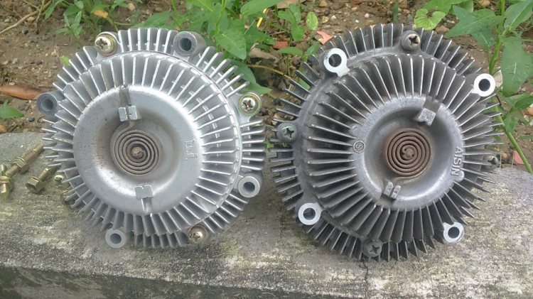

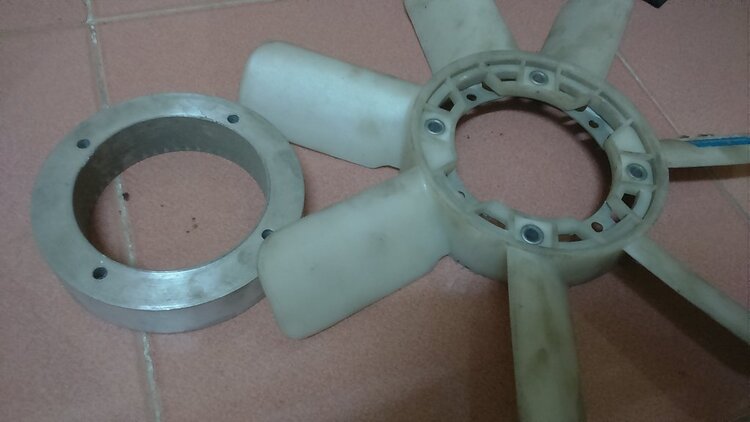

Các bác Jolier thân mến , em xin thông báo một tin là nhờ sự trợ giúp của một bậc cao nhân mà em đã giải quyết được cái bệnh kín của V2 mà làm em khó chịu 6 tháng nay : đó là cái bệnh quạt gió quá ồn mà em đã tâm sự trước đây . Em xin tóm tắt lại câu chuyện mà em nó bị bệnh kín như sau ( lần này ngắn gọn thôi hehe ) :
1) Nguyên nhân dẫn đến bệnh kín : nghẹt két nước làm sôi nước , em khắc phục bằng cách siết ly hợp để chạy tạm vì đang ở tỉnh
2) Quá trình chữa trị :
- Liều thuốc đầu tiên : Về hcm là em ghé bác Trọng luôn để thay cái ly hợp mới . Bác Trọng thay cho em cái ly hợp "theo xe" giá 2.2 tr ( hàng ngoài giá chỉ bằng 40% cái đó ) , nhìn trắng tinh đẹp đẽ , có cả nhãn tem ghi chữ Mitsubishi màu đỏ ở ngoài . Kết quả : ồn như ly hợp bị siết
- Liều thuốc thứ 2 : mượn cái ly hợp của bác vietnhat đặt về thay vô thử . Kết quả : vẫn ồn y vậy ( hàng này của Freca , chắc xe nó cách âm tốt hơn Jolie nên ly hợp nó ồn
- Liều thuốc thứ 3 : bác Trọng thay cho em bộ quạt chế như hình sau , bác ấy nói có 2-3 bác thay rồi và kêu hết ồn ( có bác nào trên OS thay làm ơn xác nhận giùm em cái ) . Kết quả : trước 10 thì giờ 9.5
- Liều thuốc thứ 4 : em mược cái ly hợp bác Hiệp mua 600k ngoài này ( nhìn y chang cái ly hợp em thay trong hcm ) . Kết quả : vẫn ồn
Đến đây là em quá nản rồi , thay 3 cái ly hợp mà vẫn không hết ồn , độ luôn cánh quạt nữa . Đem vào bệnh viện OS thì các bác sĩ hội chuẩn tùm lum , làm em lo lắng không ngủ được vì sợ V2 mình bị bệnh ung thư giai đoạn cuối phải thay tim thì toi . Nhưng trời không phụ người có lòng , trong lúc em bấn loạn và mất phương hướng thì tình cờ gặp được một cao nhân , bác ấy cho em một liều thuốc mà em không nghĩ đến ( cái ly hợp AISIN ) bảo em rằng "cho V2 uống đi , đảm bảo hết bệnh"
Kết quả là sau khi cho V2 uống , và đưa em ấy đi du lịch 500km thì em đã yên tâm là bệnh kín của V2 đã hết
Qua quá trình đau thương này , em rút ra một chuyện là " phụ tùng cũng 3 chìm 7 nổi 9 lênh đênh , nhìn vậy mà không phải vậy , phải dựa vào kinh nghiệm người đi trước mới được" . Giờ em còn 1 cái ly hợp hàng "ồn" , bác nào bị lên kim mà muốn biết có phải ly hợp không thì em cho mượn để test nhe , xong kiếm mua đúng cái AISIN là ok . Em gửi các bác tấm hình chụp 2 cái ly hợp để so sánh

Sao bác không phanh thay em nó ra xem bên trong khác nhau cái gi? Xe bác là BXC phải khôngCác bác Jolier thân mến , em xin thông báo một tin là nhờ sự trợ giúp của một bậc cao nhân mà em đã giải quyết được cái bệnh kín của V2 mà làm em khó chịu 6 tháng nay : đó là cái bệnh quạt gió quá ồn mà em đã tâm sự trước đây . Em xin tóm tắt lại câu chuyện mà em nó bị bệnh kín như sau ( lần này ngắn gọn thôi hehe ) :
- Liều thuốc thứ 2 : mượn cái ly hợp của bác vietnhat đặt về thay vô thử . Kết quả : vẫn ồn y vậy ( hàng này của Freca , chắc xe nó cách âm tốt hơn Jolie nên ly hợp nó ồn)
Kết quả là sau khi cho V2 uống , và đưa em ấy đi du lịch 500km thì em đã yên tâm là bệnh kín của V2 đã hết.
