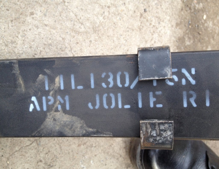

Á a..sao thợ lại bó thêm 1 lá, như xe tải vầy nà...
E dự là thợ mua nhíp lẻ bên ngoài ghép lại thành bó cho bác, giữ lại nhíp tải!!!
Như thế thì sao ta... vì nhíp bên ngoài mỗi lá sẽ dày hơn khoảng 1mm, cứng hơn, đi sẽ có cảm giác tưng hơn nhíp zin tí...
Nhíp jin theo xe khoảng 7mm
Nhíp này khoảng =>8mm, đề nghị bác xác nhận lại dùm
Tuy nhiên nói thì nói vậy, nhưng em cần bác report cảm nhận sau khi thay nhíp này nha...
nhíp này 7 ly Bác ui.
Lúc chưa tháo nhíp ra thì cao nhân tư vấn cho em là lót thêm một lá nhíp của Hàn xẻng vào.
Khi tháo ra, ông thợ chở đi làm, đến nơi làm nhíp họ mở bó nhíp ra thì phát hiện nhíp bị gãy ( từ của thợ ) ông thợ điện thoại cho em nói thay 2 lá gẫy nha. Em OK. Và cứ thế theo phương án đầu làm thôi. ^^

Tối nay em thử rồi. Chạy 80 cây chuối ở VVK chở 2 người. Và 80 cây chuối ở PVĐ mình em.
Rì pọt cho Bác: êm hơn nhíp cũ. Xe đầm chắc, chạy nhanh ko be bê chao đảo như nhíp cũ, xệ của em. Qua mố cầu nghe phực, phực. Ko nghe rầm rầm như trước he he
ngon hơn là ok rồi chúc mừng bác, tổng thiệt hại vụ nhíp này sao bác?
