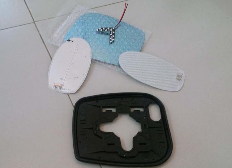

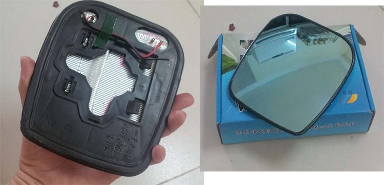

Hôm nay Em làm thử sấy kính bên tài, vật tư gồm:
Sở dĩ có cái mặt gương và đèn led mũi tên là em muốn chuột bạch cùng lúc vụ sấy kính với thay gương chống chói và signal trên mặt gương luôn. Cái gương hậu Jolie to vật vã nên phải dùng cùng lúc 2 cái mạch sấy mới dán phủ hết diện tích gương.
Nhìn cũng thẩm mỹ ra phết!
Còn cái led signal thì sau khi ướm thử thấy ánh sáng nó hiện ra mặt gương yếu quá, và sợ có mạch sấy nó làm nóng sẽ mau tèo led nên em quyết định không dùng. Lắp mặt kính vào đế nhựa thì được vầy.

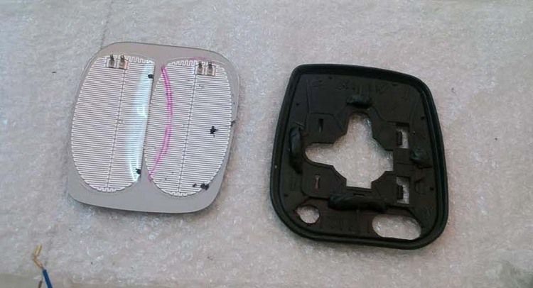

Còn cái led signal thì sau khi ướm thử thấy ánh sáng nó hiện ra mặt gương yếu quá, và sợ có mạch sấy nó làm nóng sẽ mau tèo led nên em quyết định không dùng. Lắp mặt kính vào đế nhựa thì được vầy.View attachment 540105
Đấu điện vào, ngậm nước phun lên thử sấy được các hạt nước bám trên kính kg nha bác
