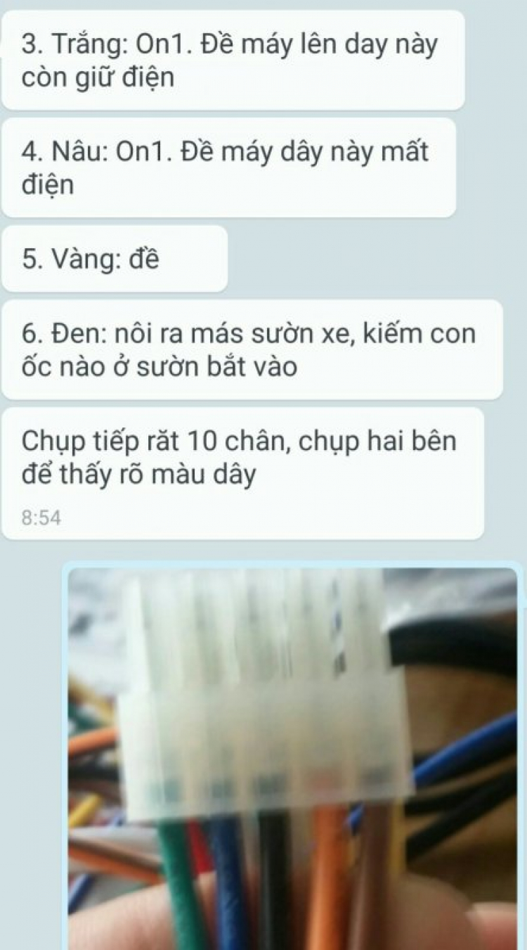

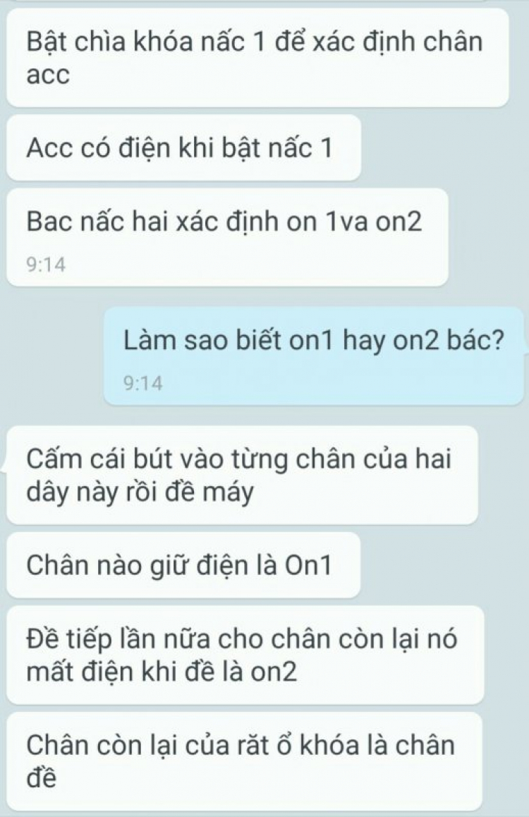

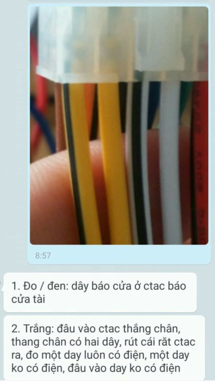

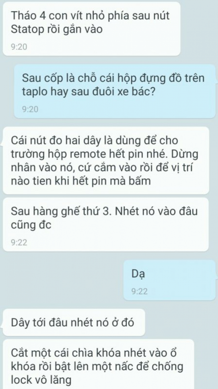

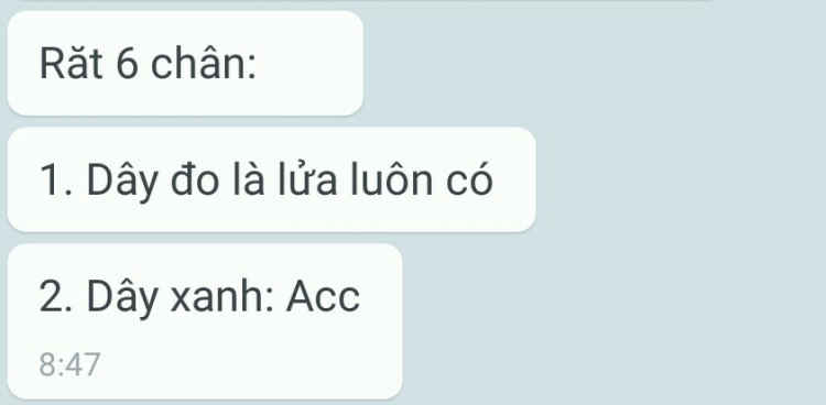

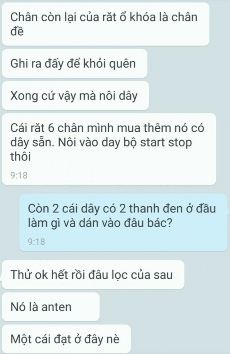

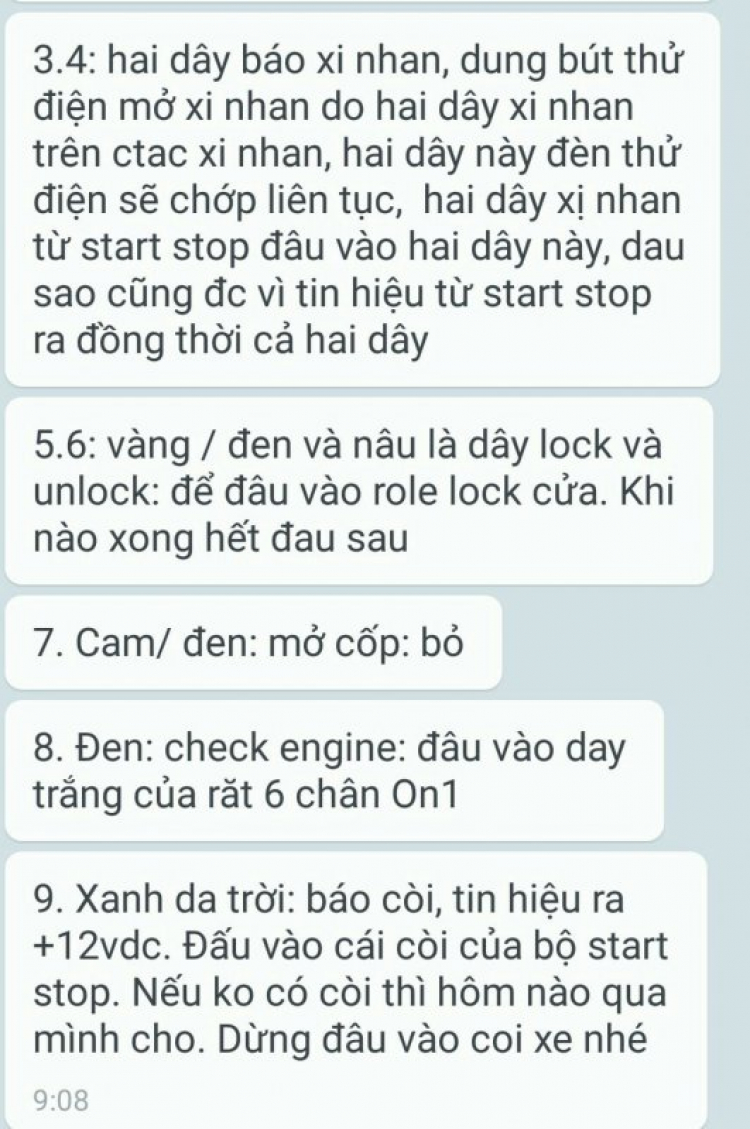

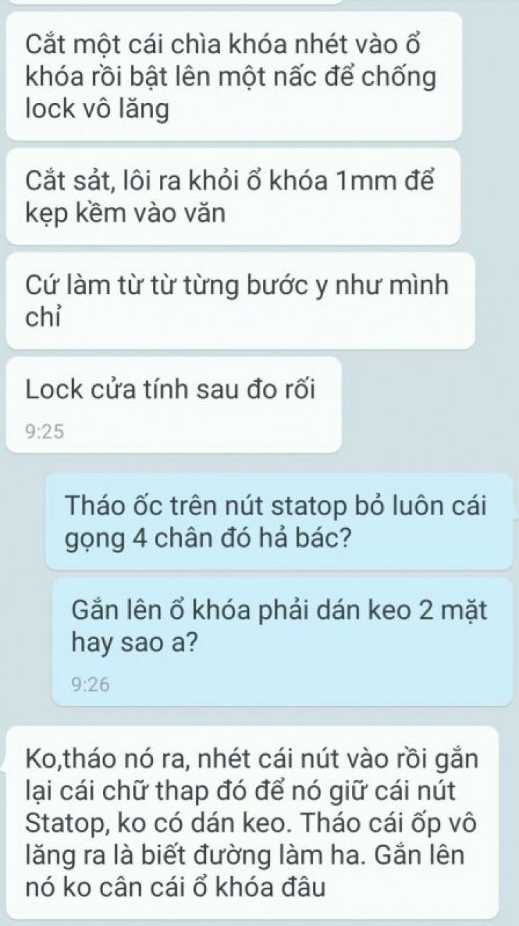

E vừa gắn bộ startstop ký hiệu 6A. E cảm ơn bác @Lomokiemcom đã nhiệt tình trợ giúp
. Em cũng xin show luôn các bước hướng dẫn để các bác nào đang có ý định gắn thì tham khảo ạ, vẫn còn thiếu bước xác định dây trên xe, do xe e có sẵn 2 dây xi nhan và 2 dây lock cửa nối vào bộ remote cũ nên dễ nhận diện. Nên bác nào biết thì bổ sung cách xác định mấy dây này hoặc các bác liên hệ các cao nhân nhé.
