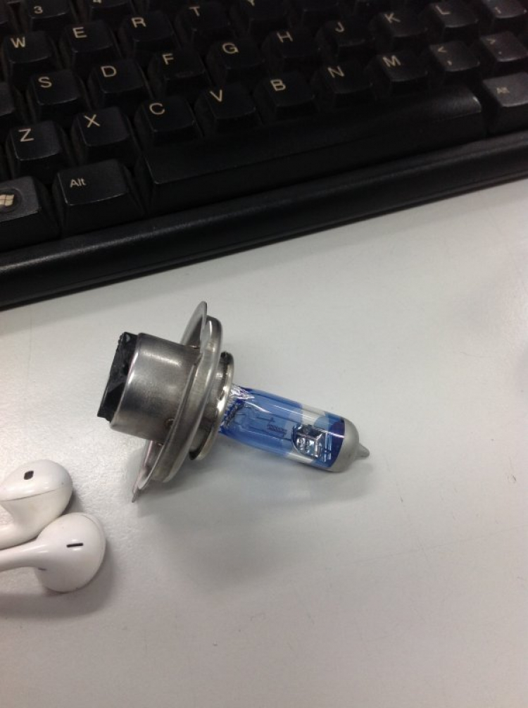

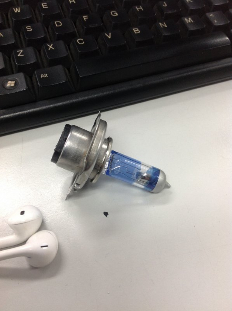

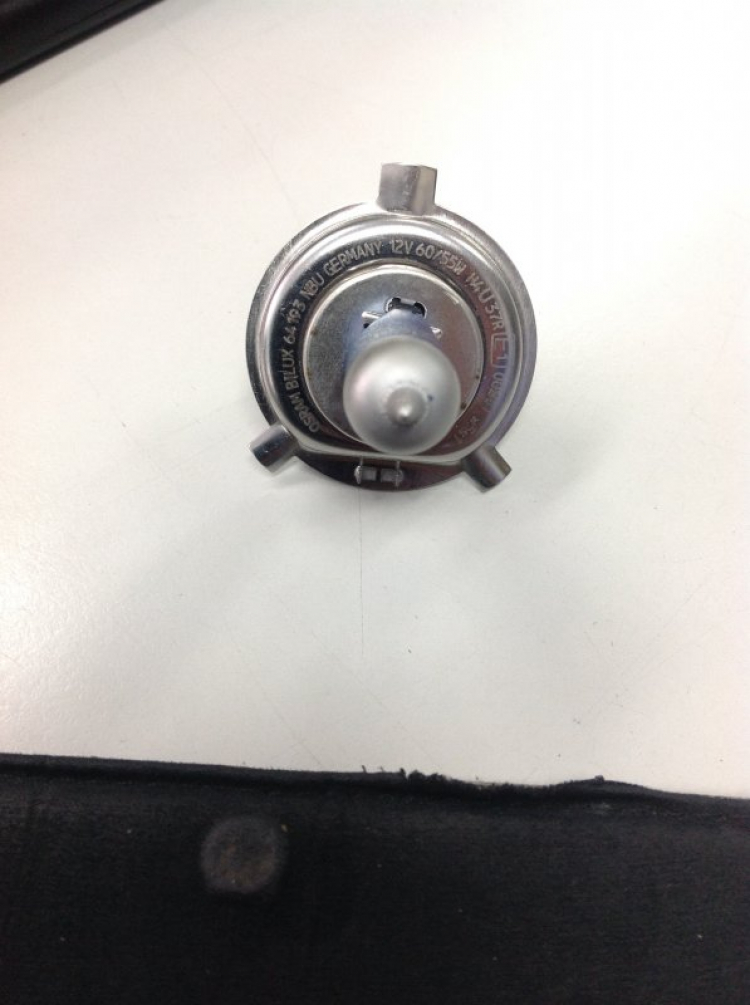

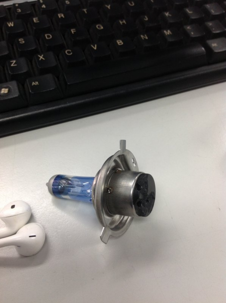

Sau 4 ngày cho em nó đi thẩm mỹ viện về em lời được cái headlight bên tài các bác ạ.
Mẹt mũi em nó đây :
Nhưng mà các anh em cho em ngưng post bài trong vòng 2 nốt nhạc để em say: Đù moạ.. cái garage Vũ An.
Số là lúc lấy xe, em kiểm tra mọi thứ thì phát hiện đèn bên tài không sáng. Em báo chủ, chủ hỏi thợ xong nó phán1 câu nghe tức dái :
" À, cái đèn của chú hôm trước nó hư rồi, tính báo cho chú biết mà tụi con quên"
Em nói " Đèn tao mới thay 4 ngày trước hổng lẽ tao phá cho hư rồi vô đây bắt đền tụi bây"
Các anh nhìn xem cái đuôi bóng nó làm bể nát như vậy làm sao sáng được.
Xong nó hỏi em có thay không thì nó thay bóng ĐỨC cho, giá 100K/bóng. Em nới khỏi cần xong xách xe về lấy cái bóng cũ hôm trước bỏ vô. Em cạch dài cái garage Vũ An này

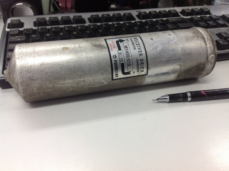

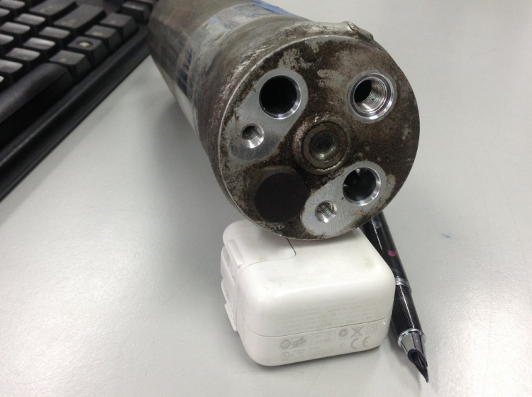

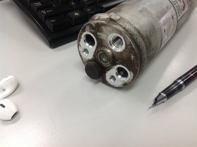

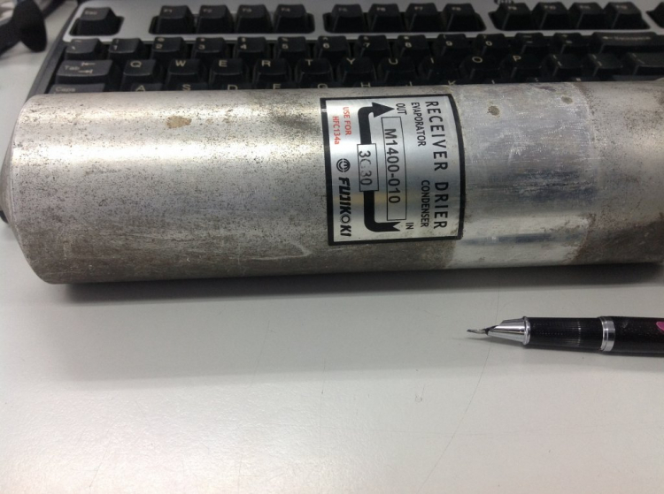

Còn cái lọc gas lạnh em mới vừa hỏi anh @hoangtan1312 là cái này.
Trên xe em tháo ra nó còn mới tinh tươm, chữ nghĩa rỏ ràng
Em nghía sơ qua cái đang đứng trên xe em nó bèo nhèo như con mèo, cũ kỹ như lấy ra từ trong kim tự tháp cổ ở Ai Cập.
Cái này mình giữ, phục hồi, xài lại được không các anh. ?
Cái lọc gas xe của Bác nó cũ thiệt đó , Bác mà thay cái mới vô là cái vỏ nhôm nó bóng sáng lắm Bác ui..Còn cái lọc gas lạnh em mới vừa hỏi anh @hoangtan1312 là cái này.
View attachment 562349 View attachment 562350 View attachment 562351 View attachment 562352 View attachment 562353 View attachment 562354 View attachment 562354
Chắc không phục hồi dc đâu anh , mà giá cũng không mắc lắm , thay mới sài cho đã BÁc.

a thử đưa miệng thổi vô cái lỗ trên cái lọc xem gió ra lỗ còn lại có mạnh ko, nếu có gió thông qua mạnh tức là lọc chưa dơ lắm đâu, chưa bít, còn thổi mà phồng mang trợn má lên cũng thấy gió mái gì sất thì đủ hiểu rồi hen anhCòn cái lọc gas lạnh em mới vừa hỏi anh @hoangtan1312 là cái này.
View attachment 562349 View attachment 562350 View attachment 562351 View attachment 562352 View attachment 562353 View attachment 562354 View attachment 562355
Khi tháo phil ra phải bơm ga lại hả báca thử đưa miệng thổi vô cái lỗ trên cái lọc xem gió ra lỗ còn lại có mạnh ko, nếu có gió thông qua mạnh tức là lọc chưa dơ lắm đâu, chưa bít, còn thổi mà phồng mang trợn má lên cũng thấy gió mái gì sất thì đủ hiểu rồi hen anh
