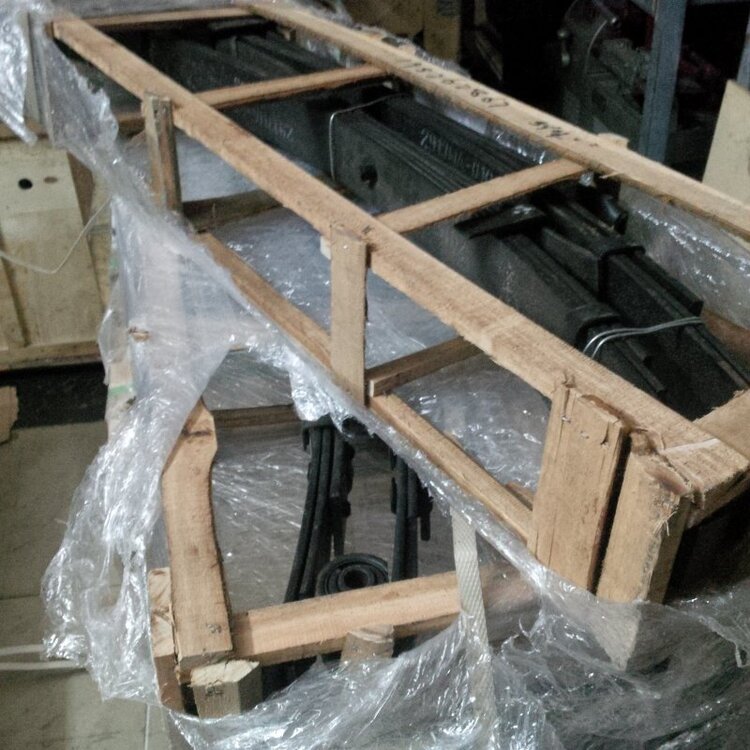

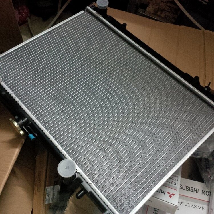

Hàng của ai vào nhận, đúng 9h sáng mai nếu không lên tiếng, e thanh lý, các bác canh me đón nhận nha

Ah , hàng ngon keng xà beng hehe . Hàng mà thanh lý là giá phải giảm nhiều so với hàng mới nhe bác Tín , bác phải kêu là "em sang tay" thì mới được vì sang tay giá vô chừng lắmHàng của ai vào nhận, đúng 9h sáng mai nếu không lên tiếng, e thanh lý, các bác canh me đón nhận nha
