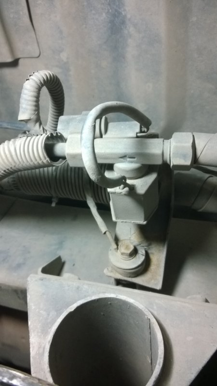

Còn nữa , cái van hằng nhiệt nó nằm chỗ nào , nó có ảnh hưởng gì đến hệ thống điện kg bac?Chỉnh cái denco này thế nào là chuẩn bác ?

van gas ( solenoid ) dàn lạnh sau nè
các bác nó nằm dưới gầm kv dưới ghế phụ trên đường ống gas đi ra dàn sau , chỉ khi nào mở quạt gió dàn sau thì solenoid này mới có điện .
