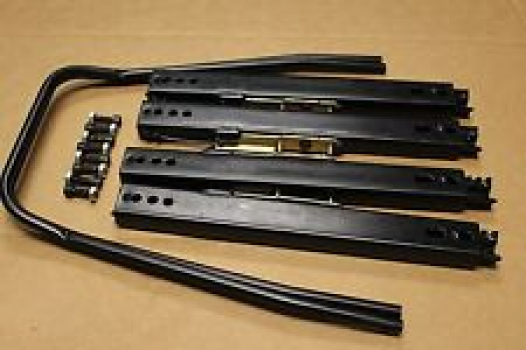

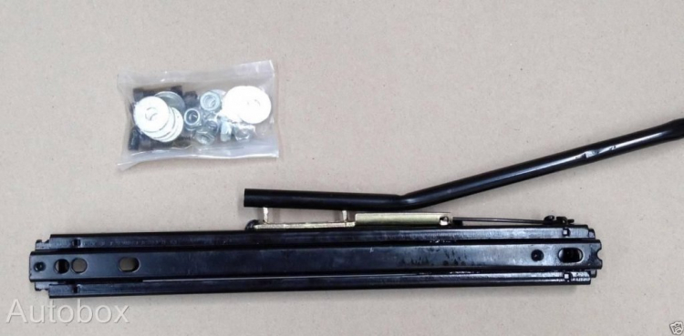

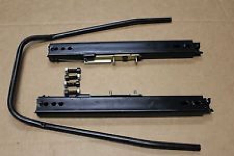

Cái ray thấy gọn rồi , còn cái cây sắt tay nắm cong phía trước hơi thô chút,không biết có vướng chân không, nếu làm gọn vô chút chắc đẹp hơn .tìm nguồn cung cấp vật tư trước, để về lật ghế lên coi cấu trúc zin ra sao rồi lên phác thảo ý tưởng va đo đạc
View attachment 571288 View attachment 571289 View attachment 571290 View attachment 571291 View attachment 571292
giá thô bao nhiêu vậy Tân, đã quan tâm lâu rồitìm nguồn cung cấp vật tư trước, để về lật ghế lên coi cấu trúc zin ra sao rồi lên phác thảo ý tưởng va đo đạc
cần điều khiển phải lòi ra chút để khi a thò tay xuống nắm đc, cái đó ko thích thì làm kiểu khác cho chọn, nói chung là uốn ống tạo hình thôi, 1'30s là xong, nó ko phải là vấn đề.

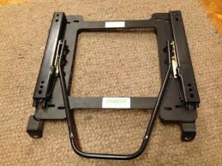

bộ trượt đơn giản gồm 2 thanh ray U úp chồng vào nhau thành 1 hệ ray, ý tưởng là:
ray U trên: mình gắn vào đít ghế, phải làm pát và dò khung xương của ghế ở đâu để chích hàn hoặc bắt ốc vô, coi như lúc này ghế đã có thể trượt đc trên ray
ray U dưới: ko bắt hay hàn vào sàn xe, mà mình sẽ hàn cái đầu ray vào bản lề gập zin đã có sẵn để đảm bảo cơ chế gập được --> có nghĩa là khi gập ghế thì thanh ray sẽ bật lên theo luôn
xử lý lại 1 chút ở cái móc câu cuối ghế, và kiếm thêm vài cục cao su chêm đuôi thanh U dưới để đỡ khi hạ ghế xuống sàn
ghế sẽ cao lên thêm chút đúng theo ý của bác @FiaterMientay luôn nè, bác quan tâm ko
đó là nguyên lý cơ bản nếu muốn độ, cứ bám sát theo đây mà thi công thôi

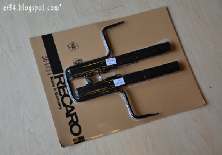

giá e thấy amazon báo tầm 60 - 80$ chưa ship, còn rất nhiều nguồn khác chưa tham khảo, bác nào quen phụ tùng các hãng hỏi thử giúp e bộ của innova bao nhiêu, cũng ghế hàng 2 luôngiá thô bao nhiêu vậy Tân, đã quan tâm lâu rồi
đây là mình đang chơi super rồi, chơi ray xịn theo xe của các chính hãng luôn, còn muốn rẻ thì ra thợ sắt độ sắt U làm ray luôn, thêm vài con bạc đạn nữa nhưng sợ ko đẹp, ko êm, khi trượt sẽ kiu ọt ẹt khi bạc đạn lâu ngày khô và chịu tải nặng do có người ngồi ở trên, hơn nữa nếu tự chế phải nghĩ cách khóa vị trí khi trượt --> tính ra rất nhiêu khê, ko kinh tế bằng phương pháp trên là chơi hàng có sẵn

Ý tưởng hay đó Tân ơi ,
Anh có ý vầy nè : Thật sự mình cần trượt lên từ 5-8cm hàng ghế 2 lên trước cho khỏi cấn đẩu gối hàng ghế 3 , nên mình làm cái pát sắt rời gắng thêm ngay chổ lổ bulon dưới sàn để dời vị trí lổ bulon lên trước, như vậy sẽ gọn và đỡ phải đụng chạm lớn đến sàn xe. Em thấy có được hong?
Kiểu như pát nối dài chân côn đó ...kaka
