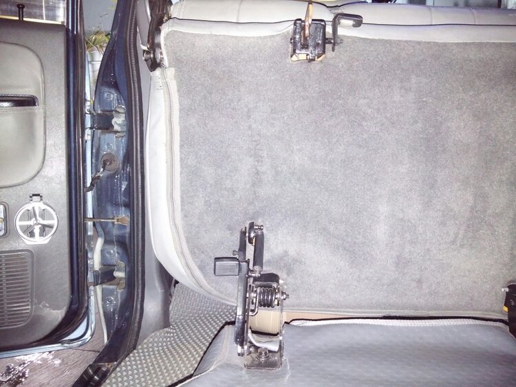

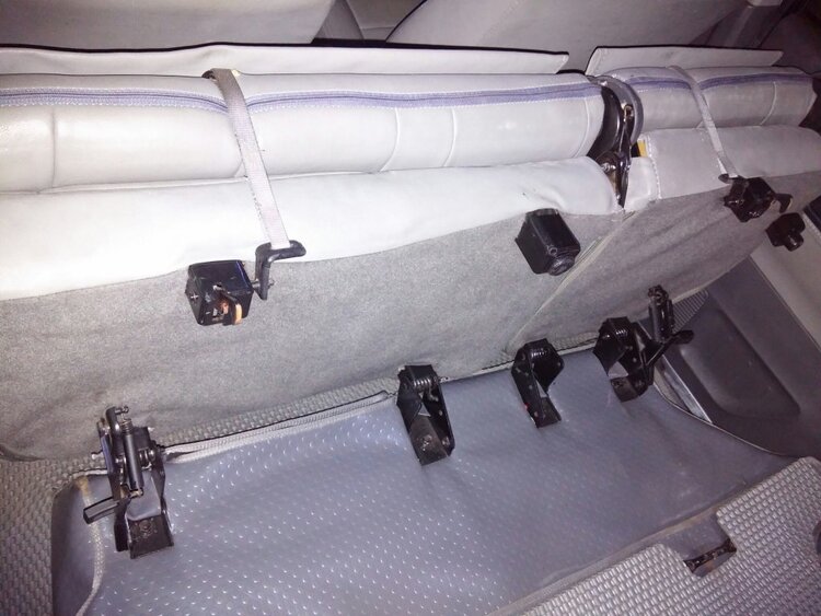

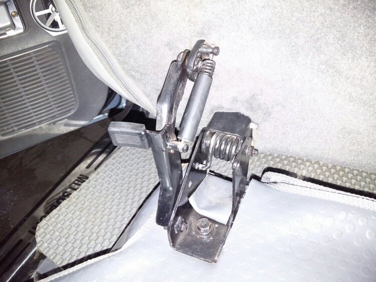

- ghế zin có 2 cơ cấu gài khóa, thứ 1 là khi lưng ghế mở ngồi thì gài bằng móc ở đuôi ghế, thứ 2 là khi bật lên thì khóa bằng ngàm ở đầu ghế, như trường hợp của anh, nếu làm theo phương án trên thì phải xử lý cho cái móc dài ra chút để móc tới sàn, đơn giản là hàn thêm vô 1 đoạn thôi.Bác Tân cho e hỏi cái:

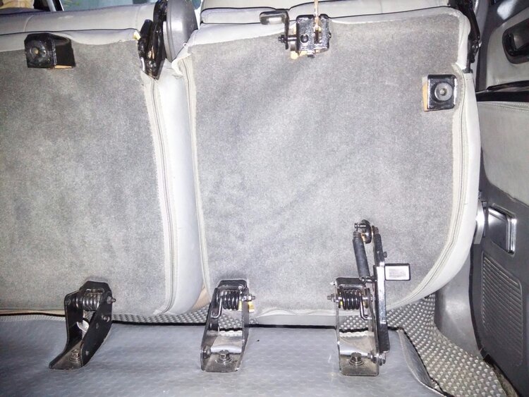

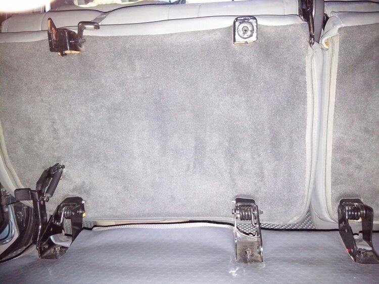

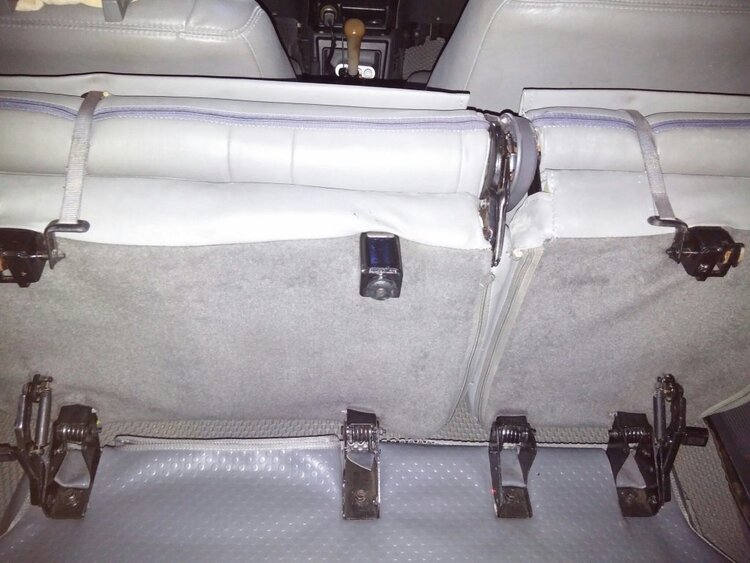

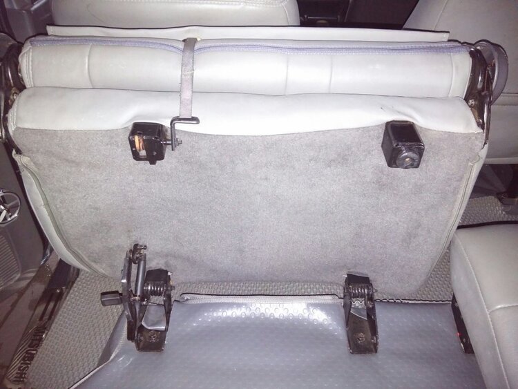

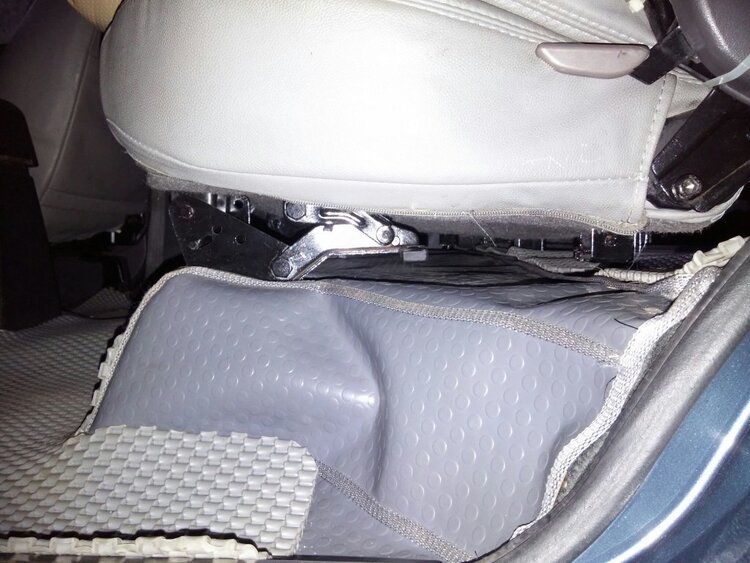

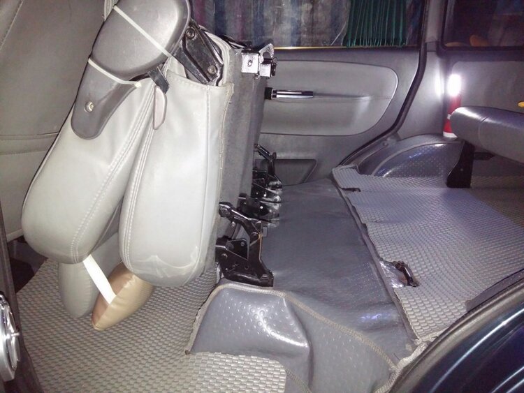

và đây là hình khảo sát thực tế, sẽ có một số vấn đề phát sinh cần phải giải quyết, hy vọng thực tế tiệm cận lý thuyết

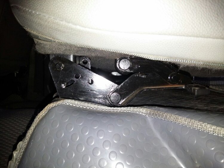

1. mừng 1 cái là 2 vị trí cái móc sàn nó nằm lệch qua 1 bên so với vị trí bản lề ở dưới, chứ nếu ko là khó vì vướng ray trượt, phải dời hoặc bỏ luôn móc sàn
2. cục chân đỡ có cao su của ghế giữa, nằm ngay vị trí bản lề, phải dời qua 1 bên nhưng cái này đơn giản vì ko có liên đới tới cơ quan nào khác, chỉ đơn giản là cục đôn thôi.
3. 2 cái khóa gài 2 bên khi bật ghế, cái đó có thể tháo ra ko xài cũng đc (vặn ốc ra thôi, ko phải cắt), còn nếu muốn giữ lại đủ chức năng thì phải hàn vô thân của ray trượt hoặc hàn pát xương ghế
tạm thời biết thêm đc nhiêu đó, bây h phải cầm đc bộ ray trượt trong tay, ướm thử vô, rồi lột áo ghế dưới ra để nhìn thấy khung xương, tách toàn bộ ghế ra khỏi bản lề bật, chèn ray vô rồi mới ra hình mà định vị tiếp đc. chắc còn lâu nha các bác nhưng hướng đi thì đã khai thông rồi đó.

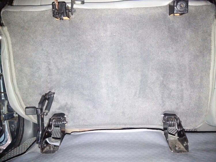

ghế sau phụ vị trí 2 thanh ray nằm gần nhau nên phải gò lại tay nắm
