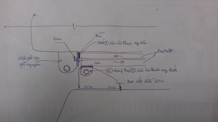

Sáng nay rảnh , ngồi cafe ra đc như vầy , Tân coi có ý gì không,
Mục tiêu là không cắt khoét gì đến đích ghế chỉ tháo và lắp thôi.

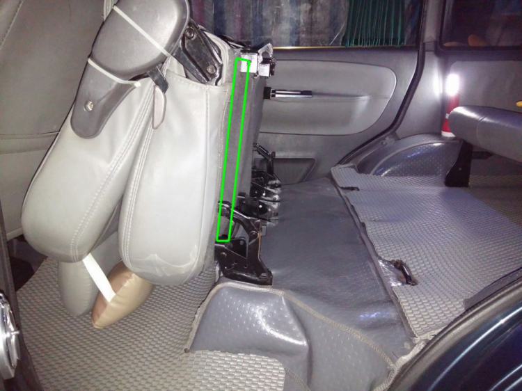

như e nói rồi, cái này của e đáp ứng các vấn đề sau:Làm ghế trượt vầy e nghĩ chủ yếu là để nới không gian cho băng ghế cuối thôi chứ để nằm thì cũng ít khi sử dụng. Bác lật băng ghế cuối ra sau thì khi bác muốn chở đồ có kích thước hơi to thì sẽ vướng băng ghế cuối ko cho vào xe đc, ngoài ra chân ghế bác phải nghiên cứu cách chốt lại để nó ko bị sập xuống phía trước bất tử nữa.
- tăng ko gian cho băng 3
- đảm bảo zin chassis sàn
- khi cần ra vô băng 3 thì gập băng 2 lên vẫn rộng rãi, ko vướng víu gì dưới sàn
còn băng 2 có thể ngả bẹt ra 180 thì bản lề lưng ghế zin đã có rồi chứ mình ko độ thêm làm gì
a vẽ đẹp quá, đúng dân nhà nghề có khác, ý tưởng chuẩn luôn nha anh, ko đục khoét tới đít ghế, thank anh rất nhiều, mong mọi ng đóng góp thêm ý kiến cho hoàn thiện, cốt yếu làm sao thi công đỡ cực, giảm chi phí phát sinh.Sáng nay rảnh , ngồi cafe ra đc như vầy , Tân coi có ý gì không, View attachment 571446

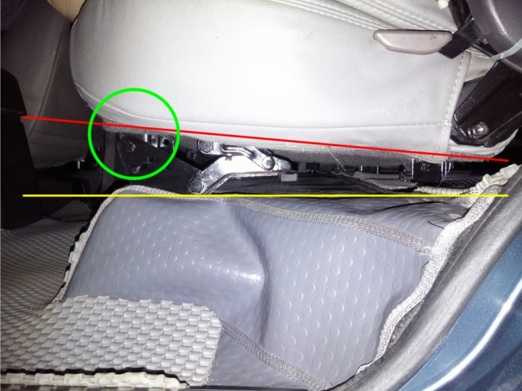

cần xử lý cái vòng tròn xanh sao cho bán kiên cố, chỉ cần plug & play thôi, bulon là ưu tiên hàng đầu.
ngoài ra khi gá ray trượt vô phải để ý phương của ghế hơi chếch ngược về phía sau chứ ko song song với mặt sàn

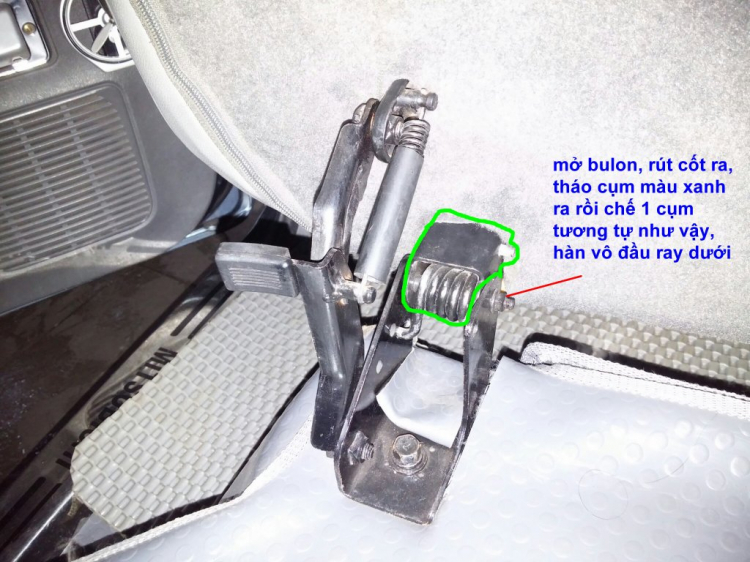

tháo rời cụm này ra, làm cái pát tương tự như hình a @kts.quang vẽ rồi khoan lỗ bắt vô cốt lò xo của pát zin luôn
khi gập lên thì toàn bộ hệ ray sẽ đi lên luôn, ko có gì nằm lại dưới sàn
Thì Em nói nó đúng như bộ trượt của fortuner mà.tháo rời cụm này ra, làm cái pát tương tự như hình a @kts.quang vẽ rồi khoan lỗ bắt vô cốt lò xo của pát zin luôn
có thể hoạt động giống fortuner nhưng ý là chế cần gạt điều khiển rất phức tạp, ko khả thi lắm trong khi bộ ray thông dụng dùng chung thì có sẵn cần điều khiển rồi, hoặc nếu có phải chế cần lại thì cũng đơn giản hơn nhiều vì nó nằm tách rời riêng bên ngoài, ko liên quan gì tới ghế zin.Thì Em nói nó đúng như bộ trượt của fortuner mà.
