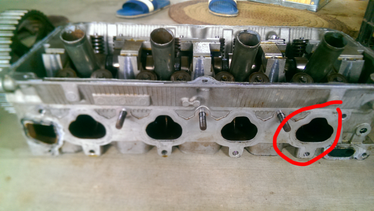

E thì chỉ biết chọc ngoáy mấy cái led cho zui thôi, chứ thật sự đối với mấy cái zụ máy móc thì e mù tịt, nên khi xe bị cái gì là e đt hỏi cao nhân hoặc đem ra gara. Và bệnh của e nó đây ạ: buổi sáng nổ máy galenti xe nổ êm, nước chảy cổ pô khá nhiều, để tay chỗ ống pô thì cảm giác tay bị ẩm ướt. Nhưng lại xịt khói xanh cũng nhiều, một tí thì hết, rồi bị lại.
Đem đi hỏi nhiều chỗ thì kết luận: có nhớt lọt vào buồng đốt, nhưng bạc vẫn kín và hơi gì đó vẫn kín. Sau thời gian bị vậy rất khó chịu e mang ra gara và thợ tháo cái nắp máy ra, gọi là nắp quy lát ko biết có đúng ko, nó là cái này. View attachment 582951 Khi tháo ra thì thấy đầu pittong máy số 4 có muội than bám vào, và nắp máy chỗ này thì có nhiều nhớt, các chỗ khác bình thường. View attachment 582969 Thợ kiểm tra kĩ thì thấy chỗ này có một vết rạn nứt, khoảng 3cm. Bằng mắt thường rất khó nhìn thấy, phải gõ nhẹ nhẹ lên nắp thì nhớt lọt xuống khe mới biết đượcView attachment 582970 Thợ kết luận là bị nứt nắp quy lat, nhớt lọt vào buồng đốt ra khói xanh. Phải thay nắp mới. Thợ báo giá: nắp mới 9,5tr, hàng tháo xe 7tr. Sau khi alo hỏi giá nhiều chỗ cũng giống vậy, thậm chí tham khảo taobao hàng mới cũng khoảng 8,5tr. E gọi nhờ một cao nhân kiếm giùm, và hàng cũ giá 4,5tr + phí ship nữa khoảng 5tr. E gửi về lắp vào.
Chạy khoảng 3 ngày thì thấy khói lại tiếp tục ra nữa, lại mang lên gara. Thợ lại tháo ra kt nữa, lại phát hiện cái cũ mới mua về cái ống để đút bugi vào này, chân nó bị mòn ko kín, nhớt vẫn lòn vào. Cái này nè
Thợ tháo cái ống cũ của xe thay qua, sau khi lắp hết vào, lại tiếp tục chạy và nghe ngóng.
Đến nay đã hơn 10 ngày, ko còn hiện tượng ra khói gì nữa, xe chạy bốc hơn, nổ êm hơn, buổi sáng nổ máy nước từ ống pô ra nhiều hơn. Vẫn đang theo dõi 1 tháng nữa như thế nào.
Vô tình lượm được nguyên bộ dây điện khoang máy zin từng cái jack chưa từng bị tháo gỡ luôn, lắp vào tự nhiên máy êm hơn hẳn. Nay làm 1 chuyến đi biên giới Cam để test xe luôn hehe.
Vâng, hi vọng rằng đã đúng bệnh và nó ổn, để e còn tập trung vào chuyên môn nữa, chứ suốt ngày ở gara thế này không khéo e nghỉ dạy mất.
P/S: Giờ thì e đã biết được những cái gọi là ghít, phớt ghít, phớt bugi, cò, ron quy lát ... hehe.
