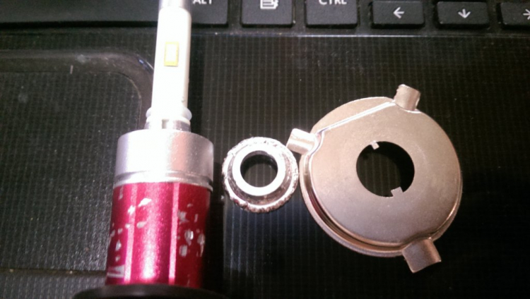

Ối, nó dính liền thì a để y nguyên vậy rồi gắn vô như bóng thường thôi. Giờ a th theo thứ tự:
- Đặt cái cụm đế và bóng này vào cụm đèn (như bóng thường)
- Cài phe sắt lại
- Gắn cái miếng cao su tròn tròn (đi kèm với bóng led) vào cái chân đế màu đỏ của bóng Led.
- Gắn cái chụp bụi cao su của cụm đèn xe trùm vào.
- Gắn tiếp cái miếng cao su tròn tròn có 2 cái lổ vuông vuông nhỏ vào .
Xong
vấn đề là ko thể lòn chụp bụi của đèn,với mấy vòng cao su vô balast được..:(..và với 2 cái kềm + sức của thằng già 51 tuổi..a đã phá banh chành ra rồi.:eek:.nó bằng kim loại,côn chặt,ko có răng...giờ đèn còn sáng,mà chắc khó gắn vô..còn 1 cái mà ko dám phá nữa..:(...2 mẫu khác nhau..ae nếu mua nhớ chú ý...thật ra nếu muốn gắn dễ thì hy sinh cái chụp bụi 1 chút,,mình lại tiếc mới ra nông nỗi...:(...
-ah.. ae nào có 2 cái chụp bụi cũ share lại mình..

:p..cuối cùng cũng làm được...cái kia vẫn sáng tốt,có điều nhìn móp méo ghẻ lở thấy ớn...ah..ví dụ mình tháo cái chụp tròn tròn trong đèn,thì có lợi,hại thế nào vậy..
Anh Tư test thử độ sáng cho em xem với,anh mua ở đâu và giá bao nhiêu vậy anh?
