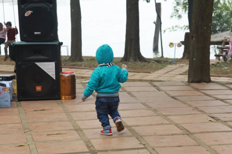

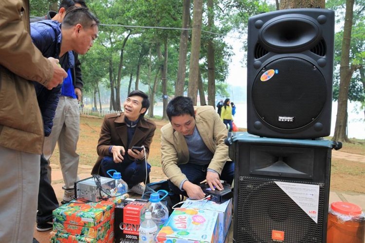

nói tới ampli hôm qua em chào xuân bằng ampli sub của bác cho chạy mono đánh em 1 JBL 925 này....hát rong phê lòi ...thêm một chức năng cực hay cho ampli sub....đi dã ngoại tuyệt vời
