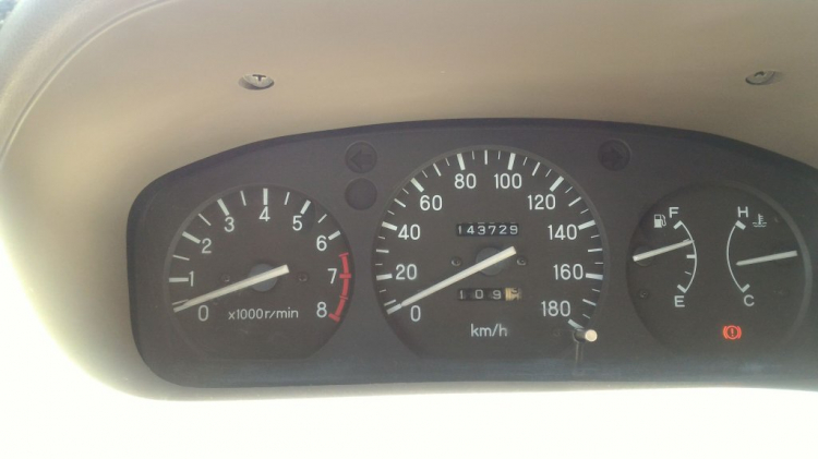

Các bác cí kinh nghiệm cứu e với. Xe e đang bị tình trạng là khi e đậu xe, vẫn mở máy và mở máy lạnh. Chừng 15p sau là máy rung giật, kim vòng tua lên xuống liên tục (lên trên mức 1)
, cả thân xe rung dữ, lát là tắt máy luôn. Giờ muốn ngồi trong xe mà mở máy lạnh thì phải giữ chân đệm ga tí xúi (vòng tua như hình, đang giữ chân ga). Vậy xe e bị sao vậy? Khi chạy thì mọi thứ hoạt động bình thường.

Nay tất niên mà Ae xỉn hết rồi, chỉ mình em còn tỉnh thôi, em đoán xe bác có vấn đề về bù ga máy lạnh (motor bước) có thể nó bị hư hoặc may mắn là chỉ bị bị lỗiCác bác cí kinh nghiệm cứu e với. Xe e đang bị tình trạng là khi e đậu xe, vẫn mở máy và mở máy lạnh. Chừng 15p sau là máy rung giật, kim vòng tua lên xuống liên tục (lên trên mức 1)View attachment 592523 , cả thân xe rung dữ, lát là tắt máy luôn. Giờ muốn ngồi trong xe mà mở máy lạnh thì phải giữ chân đệm ga tí xúi (vòng tua như hình, đang giữ chân ga). Vậy xe e bị sao vậy? Khi chạy thì mọi thứ hoạt động bình thường.
Vậy khắc phục sao giờ a?Nay tất niên mà Ae xỉn hết rồi, chỉ mình em còn tỉnh thôi, em đoán xe bác có vấn đề về bù ga máy lạnh (motor bước) có thể nó bị hư hoặc may mắn là chỉ bị bị lỗi
Chổ cái lò xo to to, lò xo họng ga đóCục bù ga máy lạnh là cục nào, nằm ở đâu a? Có phải cục bù ga nằm trong hầm máy phía trước ko?
Vậy cục bù ga này trước hết mình khắc phục sao a? Vệ sinh lại hay sửa hay thay mới?Chổ cái lò xo to to, lò xo họng ga đó
Nó là cái cục chỗ mấy con ốc sơn màu trong hình á Bác. Bác tháo cái đoạn ống đen chụp vào họng ga rồi mở 3 con vít sơn xanh ra, tháo jack cắm điện nữa là lấy đuợc cái moto buớc ra lau chùi rồi. Cẩn thận phía trong nó có cái lò xo coi chừng rơi mất nha
Sẵn tháo ra thì mua chai carb cleaner về xịt vệ sinh họng ra luôn.
Lưu ý: trong quá trình làm Bác tháo cọc "-" bình ắc quy ra, làm xong thì gắn lại. Kh tháo cọc bình mà làm dễ có "hiện tuợng lạ" lắm á. Chúc Bác may mắn
