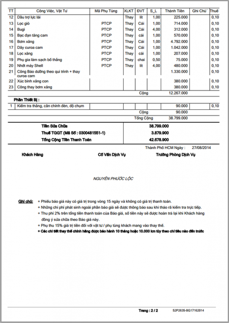

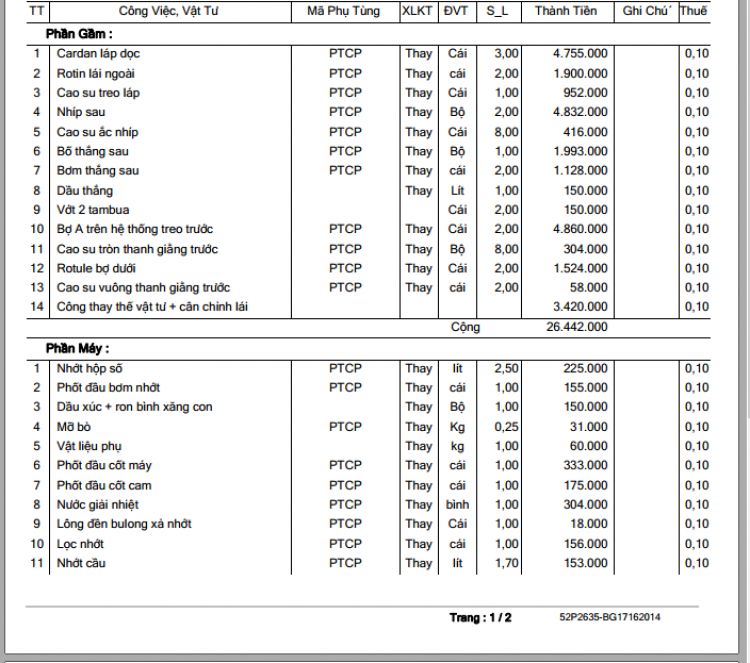

Cuối cùng thì e cũng nhận được Báo giá dịch vụ của Isamco BT, cảm ơn các anh đã gửi file cho em, kính mong các bác xem qua giúp em:
A bên Isamco báo em là làm trong vòng 2 ngày, vậy mà bữa giờ e nghĩ phải nằm cả tuần là ít

Cuối cùng thì e cũng nhận được Báo giá dịch vụ của Isamco BT, kính mong các bác xem qua giúp em:
Nhìn cái list này thì Em mạo muội nhận xét:
1. Bác quá cầu toàn khi diễn tả cái xe Bác làm anh em tưởng nó bét nhè!
2. Phần máy mà vô hãng test ra danh mục như vậy thì cái máy còn ngon choét.
3. Phần gầm chắc chủ cũ chạy không được giữ gìn. Chạy mà gãy nhíp, vênh cardan láp dọc, càng A luôn thì chắc mang đi offroad quá. Nhưng phần này Bác mang ra gara ngoài làm giá chừng 50% số đó thôi, chưa kể cao su có thể phục hồi. Hay Bác muốn chuột bạch mua toàn bộ cao su dàn gầm hàng genuine bên kia về không Em gởi link cho Bác xử.
