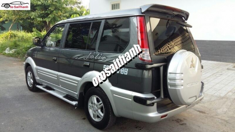

Hqua em đi trong tp biên hoà nhìn thấy 1 jolie gắn bệ bước đẹp quá bọc nhựa hai đầu liền với 2 vè bánh xe nhìn rất liền lạc và chắc chắn giống mấy chiếc suv đời mới, do đang chạy xe nên ko chụp được hình để post lên, ko biết có Anh nào biết loại đó và được bán ở đâu ko ạ

View attachment 602027 Hqua em đi trong tp biên hoà nhìn thấy 1 jolie gắn bệ bước đẹp quá bọc nhựa hai đầu liền với 2 vè bánh xe nhìn rất liền lạc và chắc chắn giống mấy chiếc suv đời mới, do đang chạy xe nên ko chụp được hình để post lên, ko biết có Anh nào biết loại đó và được bán ở đâu ko ạ
mẫu bệ bước này găn lúc em mua xe trong hảng năm 2003,
