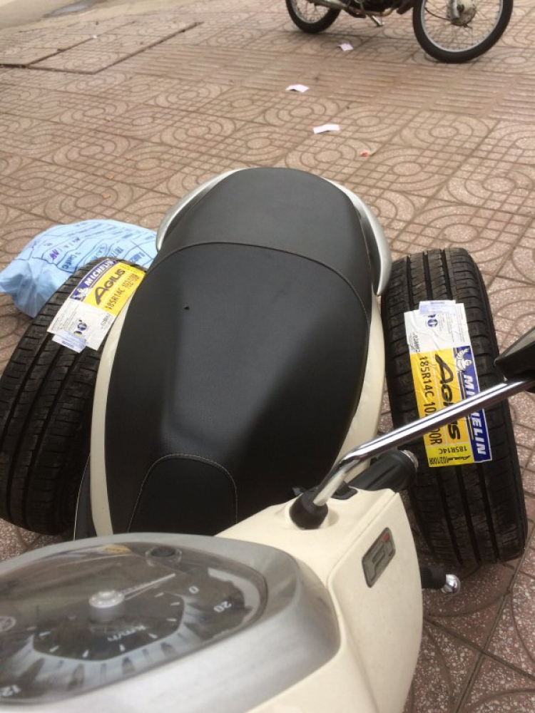

bác hà chủ nhật tuần này e đi đức trọng. e đi đường tri an lên đi tắc qua cầu la ngà lên đức trọng. có thể e ghé bác lấy bộ phận baga còn lại cho đủ bộ. bác cho e số dt đễ lien lạc cho dễ

Tổng cộng hết bao nhiêu tiền vậy bác .phổ biến rộng rãi cho a e có nhu cầu đi bác
e làm xong xuôi hết chắc khoảng cỡ hơn 3 bình xăng, e ko ghi chi phí lại nên ko nhớ chính xác lắm, nếu các bác làm sau, e hướng dẫn thì có lẽ sẽ thấp hơn vì một mình e làm phải chạy lặt vặt rất nhiều nên phát sinh chi phí. xe a Đen cũng làm rồi bữa đi offline có bác nào tham khảo qua chưa, coi chọn phương án nào kinh tế tiện lợi thì làm
Hôm trước lấy bagare của anh Hà không chịu hỏi cho kỹ càng, giờ tốn công chạy lên ha. Số Mạnh Hà đây nè
