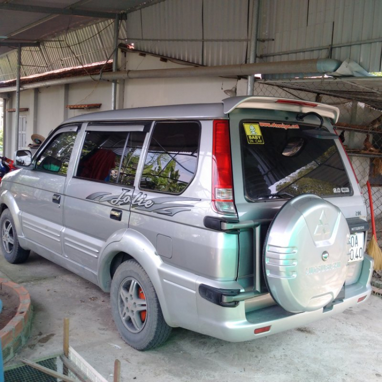

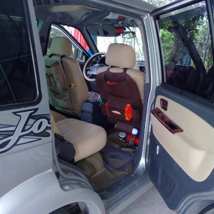

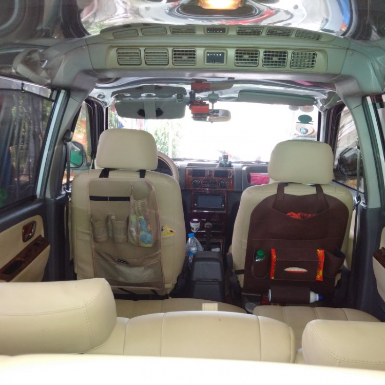

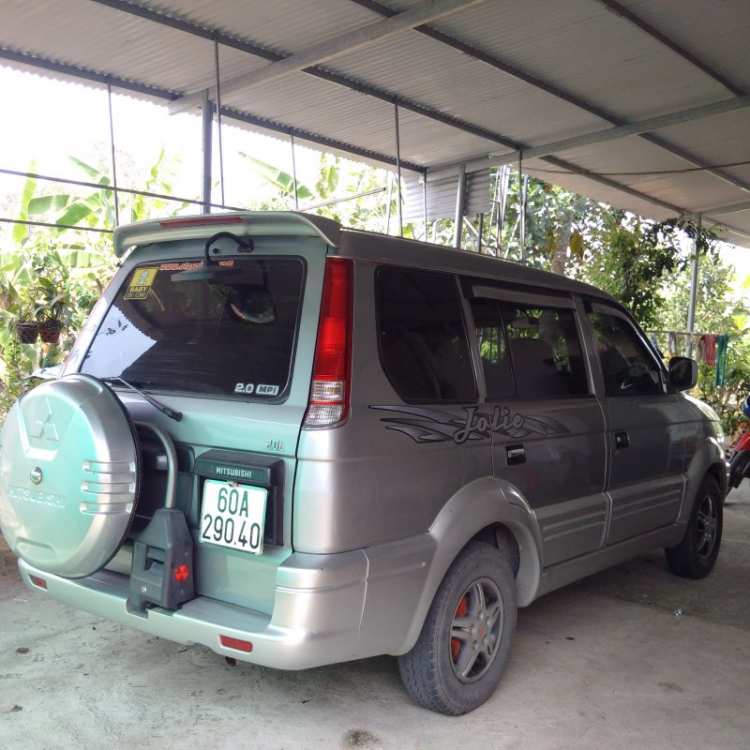

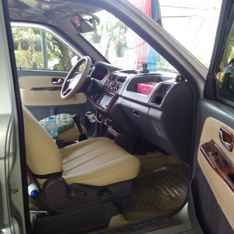

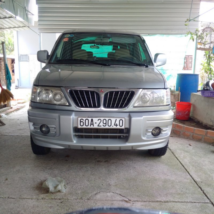

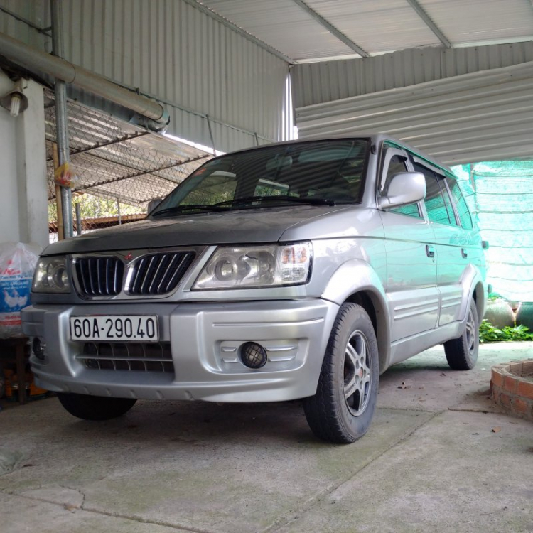

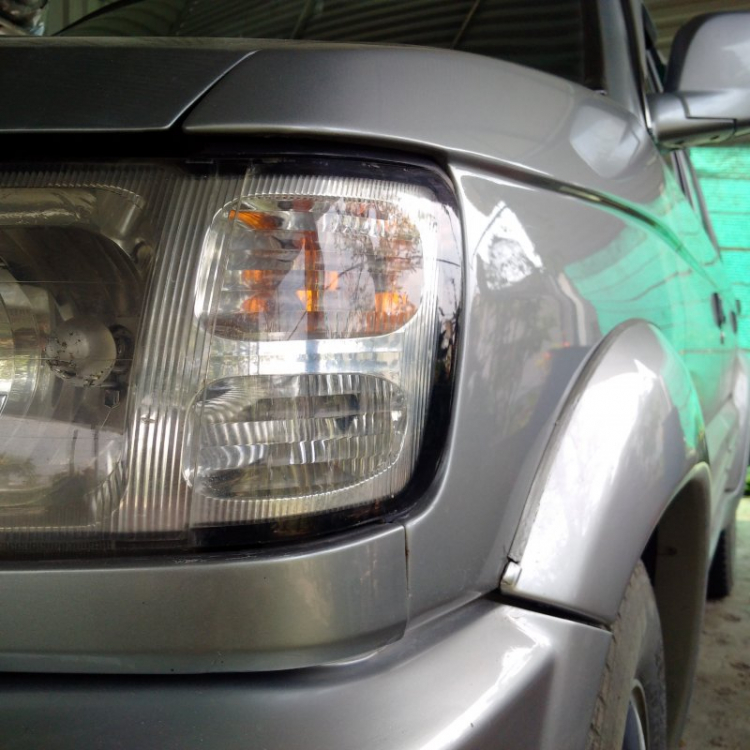

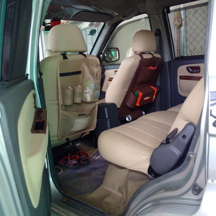

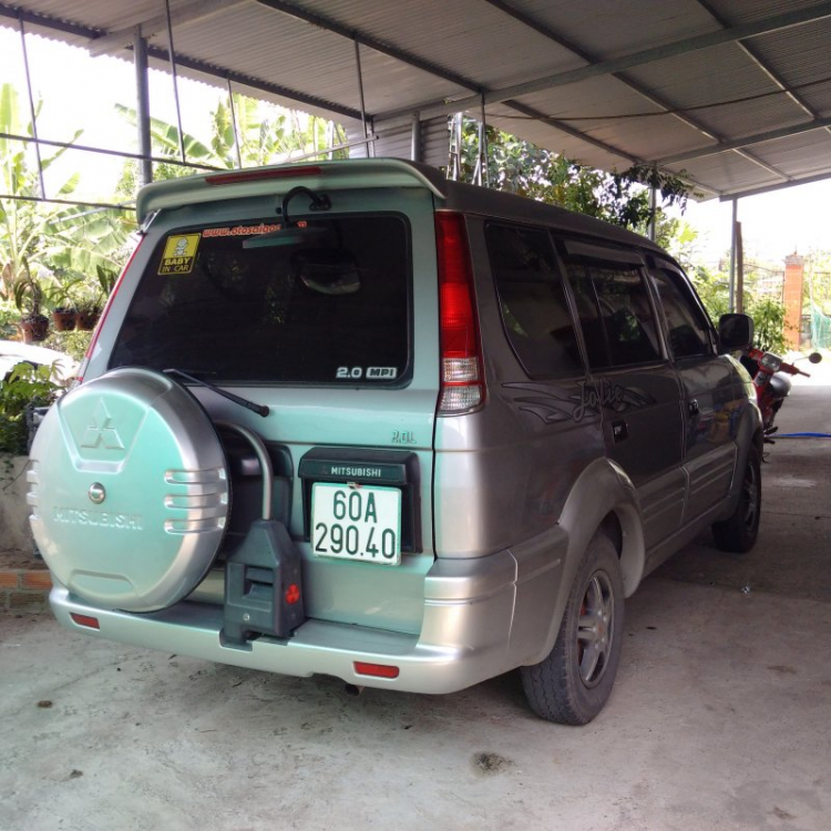

Cho e hỏi nếu ly hợp quạt bị giết giờ mình để đi tạm đc ko. Nếu đi xa có ổn ko. Cho e show hàng chút
