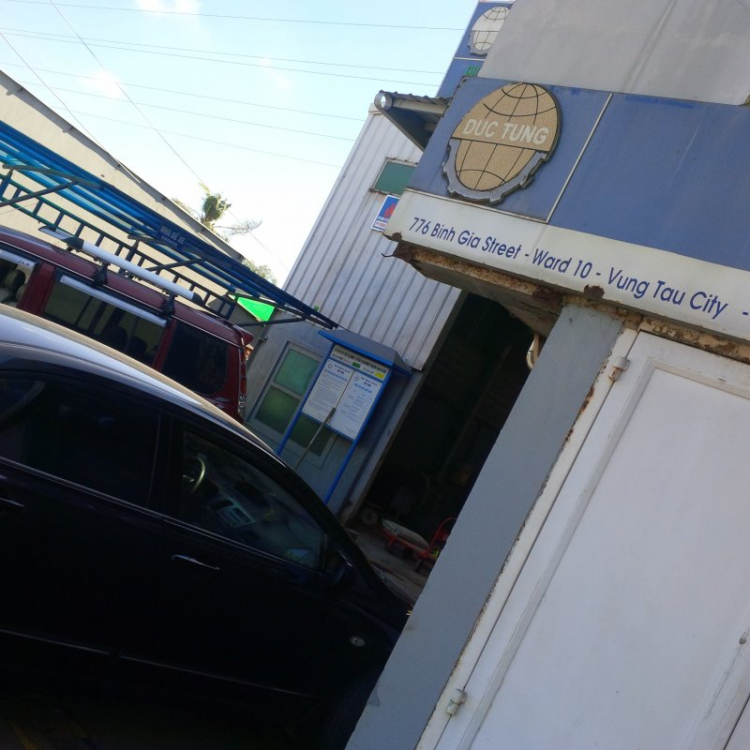

Cái thằng gu gồ máp nó hành em hơn 1tiếng cho cái đường Bình Giã, nó chỉ e đi 1 hồi đi vào cái hẽm nhỏ xíu lại hẽm cụt trong khi Bình Giã to chà bá lửa, giờ em mới tới đây nè @quangnm, chuẩn bị đổ bê tông chắc chắn đi rồi tiếp khach nhaBộ định thức tới 4h rồi ra lấy xe đi VT luôn hả cha nội

Quangmap đây mà hổng hỏi, đi hỏi gugồTổ sư cái thằng gu gồ máp nó hành em hơn 1tiếng cho cái đường Bình Giã, nó chỉ e đi 1 hồi đi vào cái hẽm nhỏ xíu lại hẽm cụt trong khi Bình Giã to chà bá lửa, giờ em mới tới đây nè @quangnm, chuẩn bị đổ bê tông chắc chắn đi rồi tiếp khach nha
