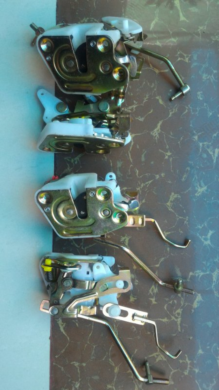

E sửa 1 lần cách đây cở 1 năm. Nay lại bị nửa. Nhìu khi kẹt mở mạnh tay nó tèo mấy cái tay cửa. Nên e muốn thay luôn cho ngon lành mà nguồn hàng khó quá. Có người chỉ e ở Hà nội ship vào. Mà chưa ai test thử e k biết mua về có xài đc k nên e lo quá
Ý bác là cái này phải ko? E đang xài nè

Ý bác là cái này phải ko? E đang xài nèView attachment 651602
máy cái này hoặc đồ mua hãng mới: Khi lắp vào cũng phải kiểm tra kỹ, bẻ qua bẻ lại 2 cái cây đưa ra đó để khi lắp vào nó không bị cấn, cọ vào thùng xe......... nếu nó trơn tru thì ok, nếu không nó sẽ bị kẹt!
Cái này e đã thay hết 4 cửa và xài hơn nửa năm rồi. Kết hợp với móc bọc nhựa nữa thì đóng mở cửa sẽ êm hơn và nhẹ nhàng hơn (đóng vào kêu phập phập chứ ko kêu cành cành nữa). Nói chung là ngon lành. Mấy cái này e ship từ taobao về và tự thay luôn, cũng ko phức tạp mấy. Giá về đến tận đầu giường tầm 700k trở lại. Bác có thể nhờ mấy bác ở gần hay ship hàng từ taobao về đó họ ship cho. Đồ trong hãng e nghe nói cũng có nhưng hình như 700k chỉ mua đc .... 1 cái. ;)
Chính xác là trong hãng cách nay mấy năm e mua khoảng 700k/cái. Giờ nghe đồn giá phụ tùng đã điều chỉnh lại theo hướng tăng lên khoảng 20% không biết đúng không.​
Zụ này bác nói chính xác nè. Ai đã từng lọ mọ thay mấy cái này rồi mới biết hà ngheng.
