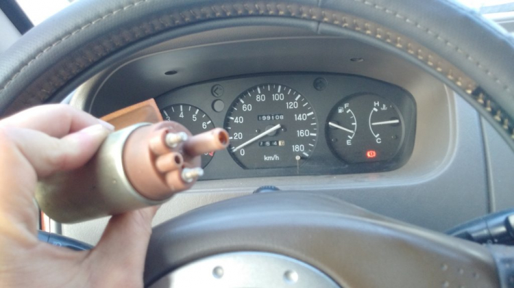

e nghĩ cái đó nhìn hơi mòn vậy thôi chứ chả phải nó mòn là hư đâu bác, nó hư là do cháy cuộn dây bên trong nó hay sao ák.Cái cục bù ga cũ của e mới thay ra. Các răng ở trong mòn hết rồi. Cục mới thay vô còn ngon lắm. Cảm nhận ban đầu là xe chạy bốc trở lại.View attachment 651716 View attachment 651717
Hàng tháo xe hơn bình xăng là giá ngon. Hi vọng là nó còn tốt.Gara mới mua dùm e a ơi. Hơn 1 bình xăng á
Hòa chung không khí... báo bệnh của Jolier khắp mọi miền đất nước, e chính thức thông báo cụ bơm xăng zin xe e sau 11 năm phục vụ với quảng đường dài khoảng 5 vòng xích đạo đã lâm vào trạng thái hôn mê. Thương cho cụ tuy hấp hối nhưng tắt máy nghỉ chừng 15p là hồi dươnng để em lê lếch từ Bạc Liêu về đến Sài Gòn thành công. Một lần nữa xin cám ơn cụ và mong cụ ra đi thanh thản. Gia đình xin cả ơn...

Cái này mới đúng zin theo xe
bơm zin chạy 199k mới dai
Em nghĩ chắc cũng hên xui nhưng đừng có thói quen để cạn hết bình xăng mới đổ xăng thì nó cũng bền chứ không dể tèo so với các món phụ tùng khác của xe.
