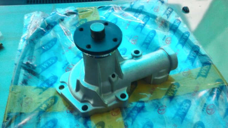

Mới nhận được hàng của cao nhân phương xa.
