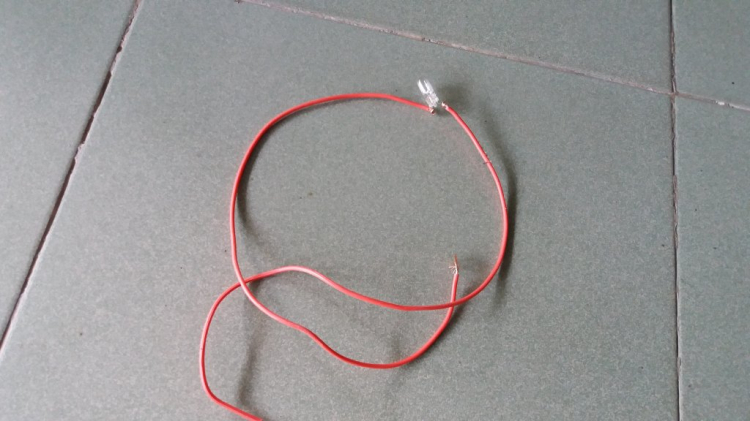

Thông báo với các bác là em đã sử lí thành công cái gương hậu 2 bên nhé,dụng cụ chỉ là 1 bóng đèn như thế này

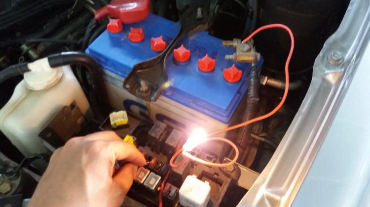

một đầu em nối vào cực(-) của bình đầu còn lại em chọt vào từng đầu của cầu chì( nếu đèn sáng là cầu chì còn tốt) ko sáng là bị tèo,cách em làm như thế này

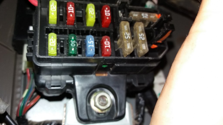

sau khi thử hết họp cầu chì trên thấy ok hết em tiếp tục làm ở họp dưới kết quả là đức 1 cái cầu chì 10, em ko có cầu chì 10 có cái 30 em chơi luôn, sau khi gắn vô bấm gương nghe ee thật sướng tai hehe...
các bác thấy cái cầu chì 30 ko, chổ đó là của gương đó, mai mốt có gặp trường họp như em chúc các bác sử lí thành công
