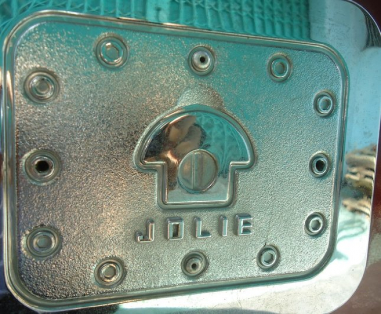

các bác nên khoan lổ, bấm rivet vào cho nó đẹp, dán keo 2 mặt trông nó phập phồng nhìn nó không liền mí với thân xe.

Em cứ tưởng nó dùng ngàm gài vô, không cần keo hay khoan tán rivet gì cả chứ.

các bác nên khoan lổ, bấm rivet vào cho nó đẹp, dán keo 2 mặt trông nó phập phồng nhìn nó không liền mí với thân xe.View attachment 138028
Lúc thợ gắn vào nó dùng keo 2 mặt, về em thấy nó nhấp nhô phập phồng, em lại tháo ra mài dũa mặt trong cho bằng phẳng, tách lớp kep ra và khoan lổ bấm rivet nhìn thẩm mĩ và chắc chắn, nên dùng rivet inox cho nó tệp màu , cái này bằng nhựa đúc xi mạ chứ không phải inox, không biết ngoài thị trường có nguyên cái op inox không nữa., còn mua nó ở đâu thì em cũng chịu thua luôn vì thợ mua, em nghĩ ngoài ADV chắc bán nhiềuEm cứ tưởng nó dùng ngàm gài vô, không cần keo hay khoan tán rivet gì cả chứ.
