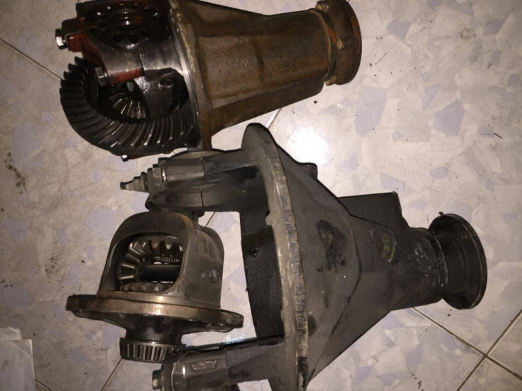

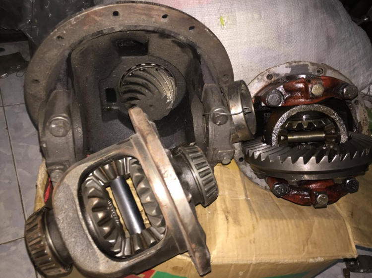

Cho em xin can bác ..., bệnh này đến thợ còn bó tay thì bác làm sao có cửa ..! Khi đang đi số nếu nạp ga mạnh nghe tiếng cạch , không phải là do bể bạc đạn chử thập ( khớp nối Cardan láp ) thì do rơ bộ nhông vi sai . Độ rơ của cùi _ dĩa thi nhỏ nhưng khi để số 0 ( N ) bác chui xuống gầm xoay láp dọc thấy rơ > 1/4 vòng là kêu chắc , còn nếu như chưa mòn thì độ rơ này chỉ khoãng 1/8 vòng .Em định mai em tháo cái bánh răng với cái cùi thơm ra, nếu sửa ko được chắc mang xuống chợ Dân Sinh hay chợ Tân Thành kiếm xem coi có ko, nó cũng gần giống với cái nàyView attachment 719641

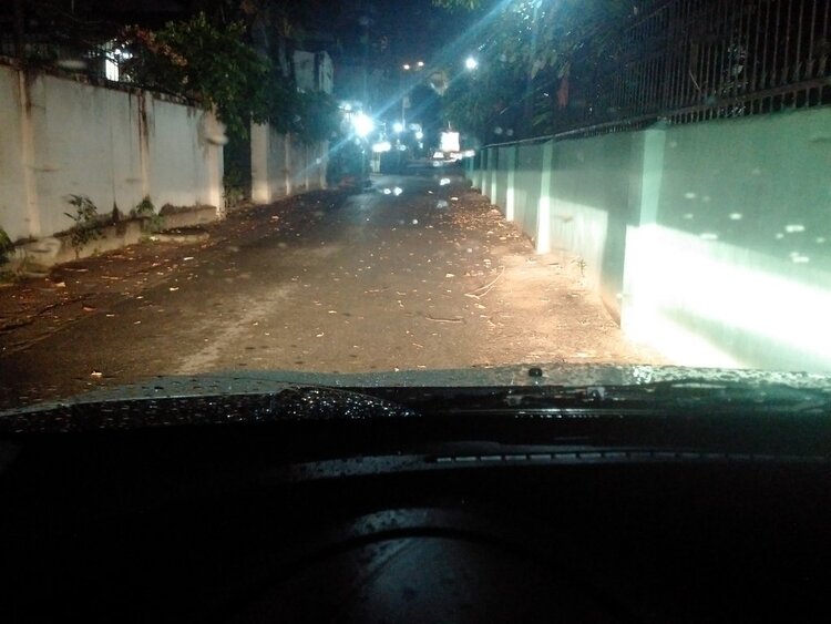

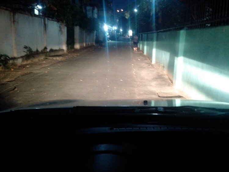

Report bóng Osram Nighbreak laser do Bác @amatur cặp nách từ xứ phát xít về.
Khi thời tiết bình thường
Khi có mưa nhẹ
E chưa đi trong mưa to nên chưa biết thế nào.
Khi có mưa nhẹ

Dạ thank anh, độ rơ khoãng 1/8 như anh nói, như vậy là bệnh gì anh?Cho em xin can bác ..., bệnh này đến thợ còn bó tay thì bác làm sao có cửa ..! Khi đang đi số nếu nạp ga mạnh nghe tiếng cạch , không phải là do bể bạc đạn chử thập ( khớp nối Cardan láp ) thì do rơ bộ nhông vi sai . Độ rơ của cùi _ dĩa thi nhỏ nhưng khi để số 0 ( N ) bác chui xuống gầm xoay láp dọc thấy rơ > 1/4 vòng là kêu chắc , còn nếu như chưa mòn thì độ rơ này chỉ khoãng 1/8 vòng .
Bộ vi sai ( nhông ếtstắc ( nhông star ) nè bác
mấy mươi trang trước em có nhớ hình như bác lò mò hay là bác gia lai có hỏi tỷ số truyền của cùi dĩa Jo ..? hồi đó em có thay một cục và đếm răng nó là 8_39 , nghĩa là ~ 5 tua láp ra 1 tua bánh .
