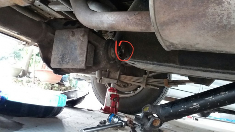

Chưa anh,chiều em mới có mở ra tới đó, lắt lắt thử chổ này thì nghe kêu cạch cạch giống bể bạc đạn vậy, em dùng tiếp 29 mở con óc này ko nổi nên để luônbác kiểm tra tròng bố embrayage chưa ???

Chắc chắn là bác mở ra không nổi , nhưng cũng may là bác ko mở được , chứ nếu có mở nổi ... bác cũng chẵng thể làm được điều gì thêm ,,, nhưng mà xiết lại lơ mơ coi chừng toi !...Chưa anh,chiều em mới có mở ra tới đó, lắt lắt thử chổ này thì nghe kêu cạch cạch giống bể bạc đạn vậy, em dùng tiếp 29 mở con óc này ko nổi nên để luônView attachment 720729
