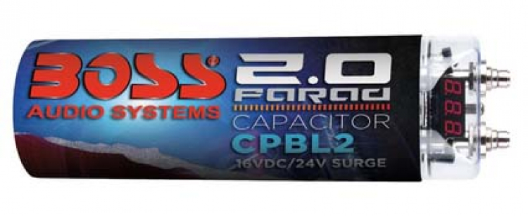

Xe BÁc Sukaplasma đẹp quá , ủa mà kế cái bình ắc qui xe Bác có cái hộp gì trong trong vậy Bác?
Dạ cái hộp đó em copy theo site này nè bác:

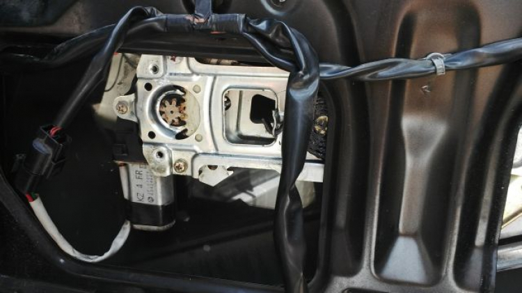

Hôm chủ nhật vừa rồi kiếng bên phụ V2 điều khiển không ổn định, bực mình em tháo tabi ra kiểm tra mô tơ
Tháo luôn cả lõi bên trong mô tơ, lấy giấy nhám chùi chùi rô to, phát hiện tiếp điểm dây màu đỏ không tiếp xúc tốt, em gỡ mối hàn ra rồi hàn lại tiếp điểm kế bên. Kết quả là mô tơ chạy ngon lành

Theo Em hiểu thì cái hộp của Bác có chức năng như cái này đúng không?

Cai này gióng như Booster của bác khumui, nhưng nó không có chức năng phục hồi bình điện.
