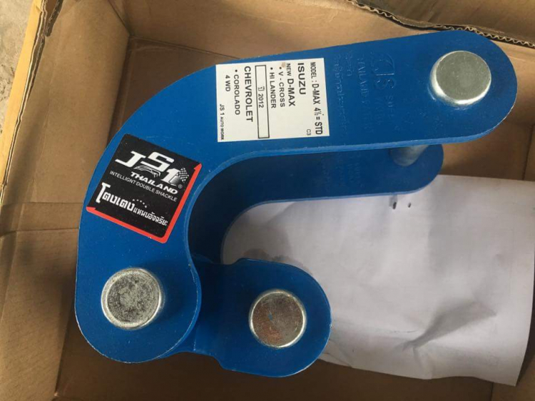

Cái này 1.5tr 1 bộ có hàng ngay. Lắp vào ko giải quyết đc nhiều nếu nhíp, phuột, cao su gầm đã quá tã. Nên cân nhắc trước khi chơi.

KHông thể bằng sedan là điều chắc chắn. Giảm 3-4 phần là quá tốt rồi, còn muốn êm nữa thì giải pháp có nhiều lắm bác

E nghĩ cũng cai thiện đc phần nào chứ bác. Bớt từng từng với đưa đít lên đc chút là ngon rầu
