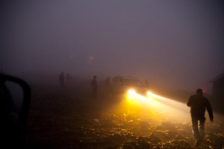

đèn xe bác hoangtan1312 rất sáng;và ăn đường.nhưng hôm nào bác đi đường có sương mù (đi đà lạt chẳng hạn)là biết ngay tại sao bác trường khuyên bác chơi bóng có ánh sáng vàng.
Không phải xe e A ơi, hình e mượn bên topic PSđèn xe bác hoangtan1312 rất sáng;và ăn đường.nhưng hôm nào bác đi đường có sương mù (đi đà lạt chẳng hạn)là biết ngay tại sao bác trường khuyên bác chơi bóng có ánh sáng vàng.
