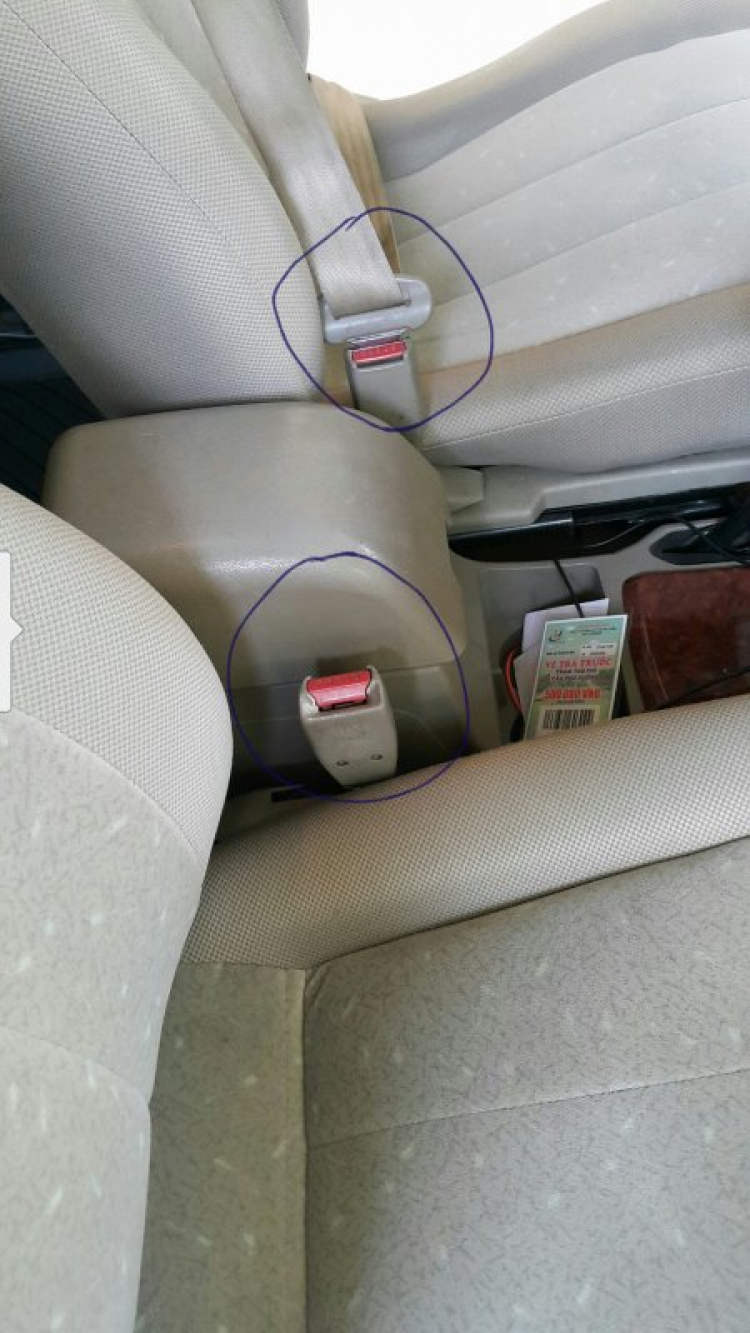

Có bác nào thay đầu cắm dây seatbell chưa? Mua ở đâu, giá bị nhiêu vậy? Đầu cắm của em nó bị lão hoá rồi, cắm bên ghế tài khó dính quá, bác nào biết chỉ giúp em, em xin cảm ơn .

Có bác nào thay đầu cắm dây seatbell chưa? Mua ở đâu, giá bị nhiêu vậy? Đầu cắm của em nó bị lão hoá rồi, cắm bên ghế tài khó dính quá, bác nào biết chỉ giúp em, em xin cảm ơn .View attachment 1114250
Em đang có 1 cặp, hàng của Freeca. Chỉ có đều là cái đầu dây xe Jolie cắm vô nó không có vừa, muốn vừa thì phải mài cái miếng kim loại đầu dây cho nó nhỏ đi 1 xíu .
Bác Phong để lại em nha , mai bác rảnh giấc nào em chạy qua mời bác Cafe nhận hàng luônEm đang có 1 cặp, hàng của Freeca. Chỉ có đều là cái đầu dây xe Jolie cắm vô nó không có vừa, muốn vừa thì phải mài cái miếng kim loại đầu dây cho nó nhỏ đi 1 xíu .

Cho chút RP7 vô thử coi sao, xe anh lúc trước cũng " sụi lơ" chổ này, xịt vô coi bộ chịu, đến nay cái chốt vẫn còn ngon.Có bác nào thay đầu cắm dây seatbell chưa? Mua ở đâu, giá bị nhiêu vậy? Đầu cắm của em nó bị lão hoá rồi, cắm bên ghế tài khó dính quá, bác nào biết chỉ giúp em, em xin cảm ơn .View attachment 1114250
