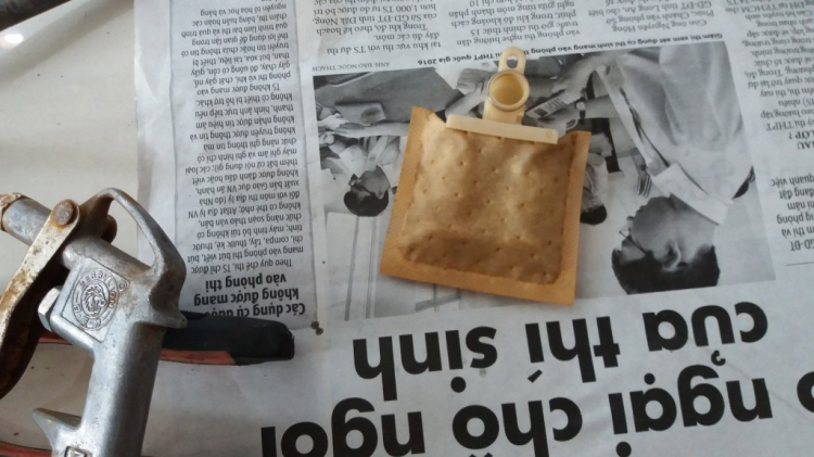

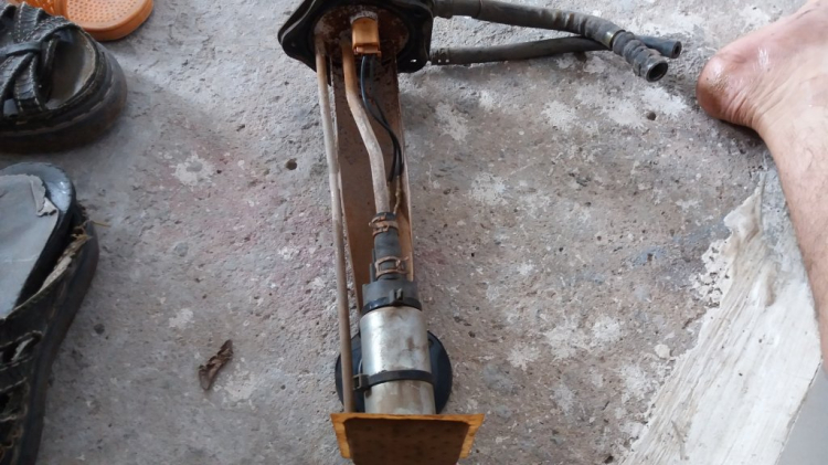

Bơm náy chắc lô rồi

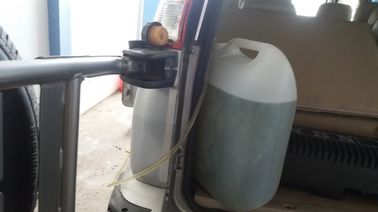

rửa sạch
xăng còn sót lại trong bình

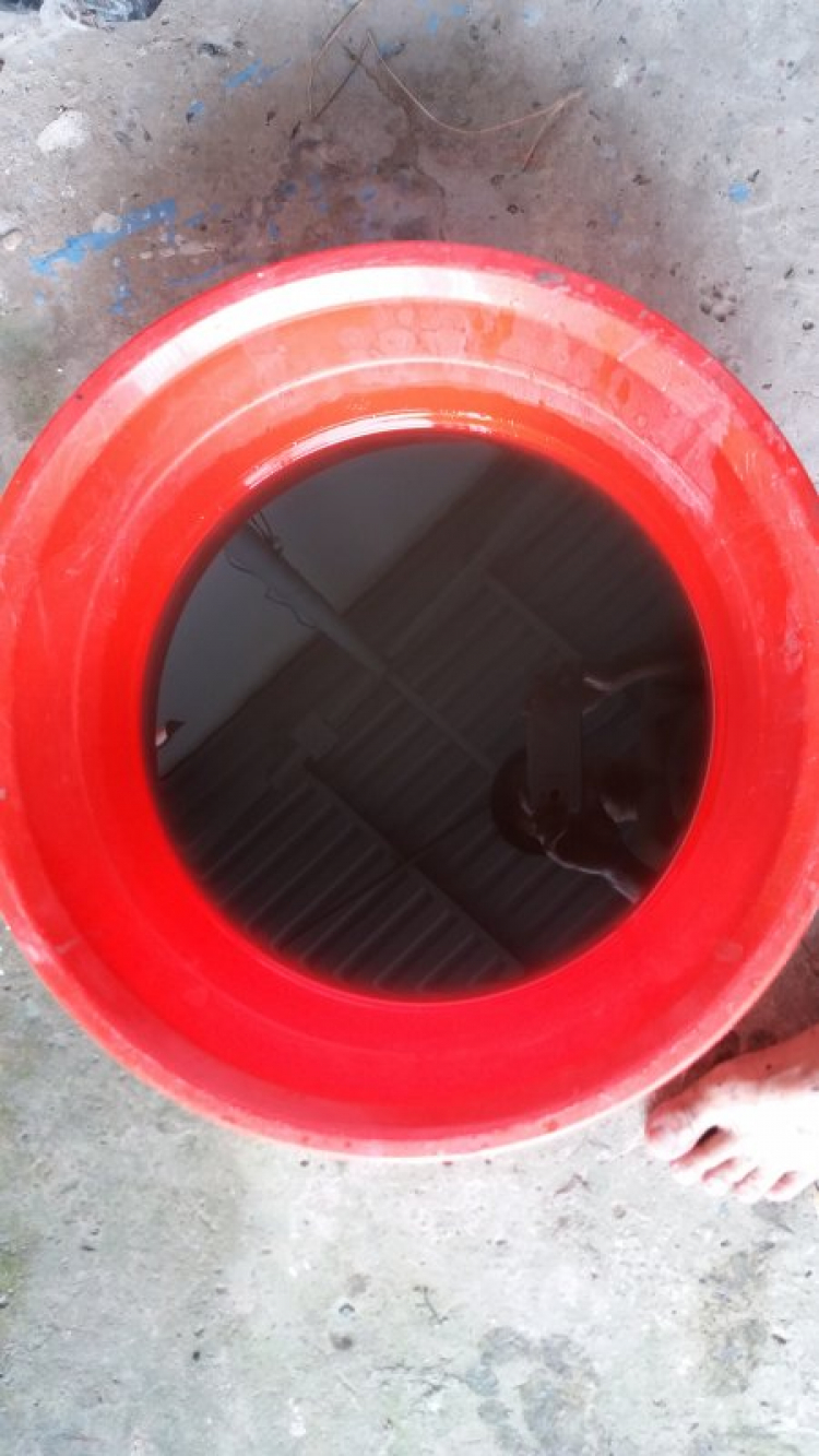

rửa luôn bình sau khi xịt chà rửa ở trong đổ ra thấy ớn ăn

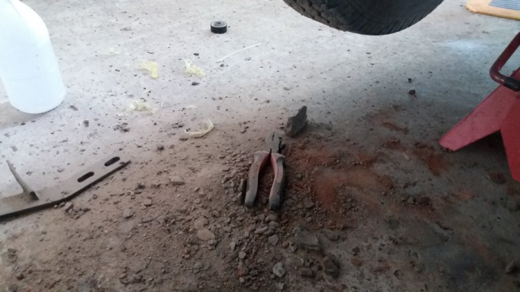

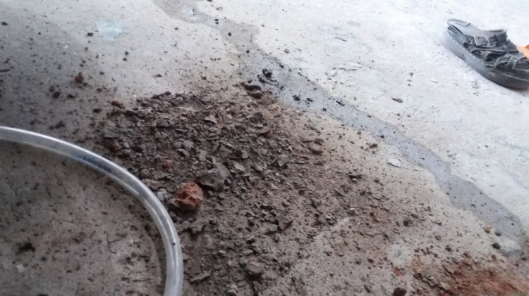

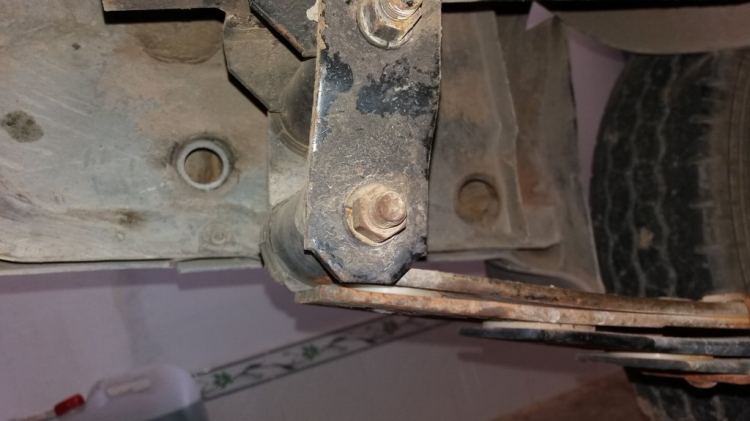

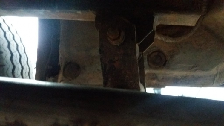

Các bác chú ý cái bọng dè sau! Hôm bữa em cũng xịt một lần nhưng ko hết! Hôm nay em mở 2 cục cao su! Oi thôi đất ko! Em mở ra lấy tua vít gõ gõ nó tuôn ra ào ào, đất nhiều quá nó bít luôn đường thoát nước! Nguyên nhân mục đích là đây! Của em nó mục 1 bên 1 bên thì ko! Em lấy vời hơi xịt vào nó ra 1 đóng
2 bên 2 đóng
hốt ra mần sao đổ vô như vậy
