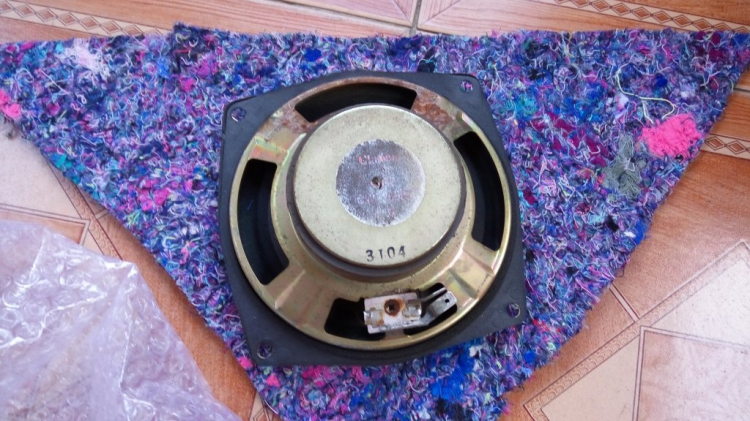

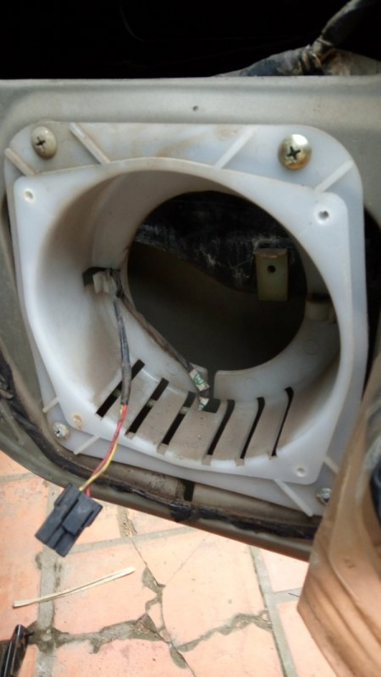

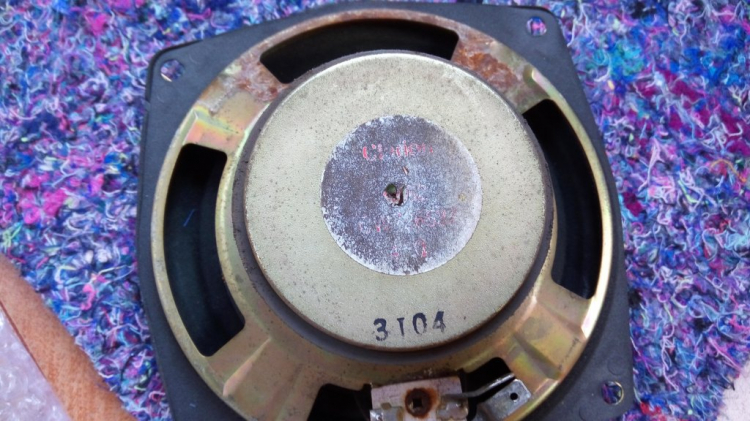

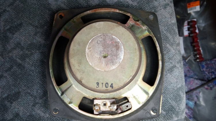

Hôm nay tiếp thay ron cửa, tháo ra xem loa theo xe hiệu gì. Hehehe, xe em 4 loa cùng 1 hiệu.
Phải hàng theo xe hong mí bác, clarion.

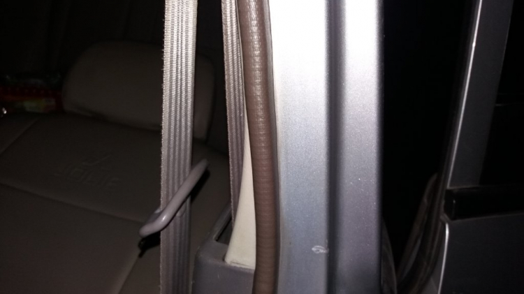

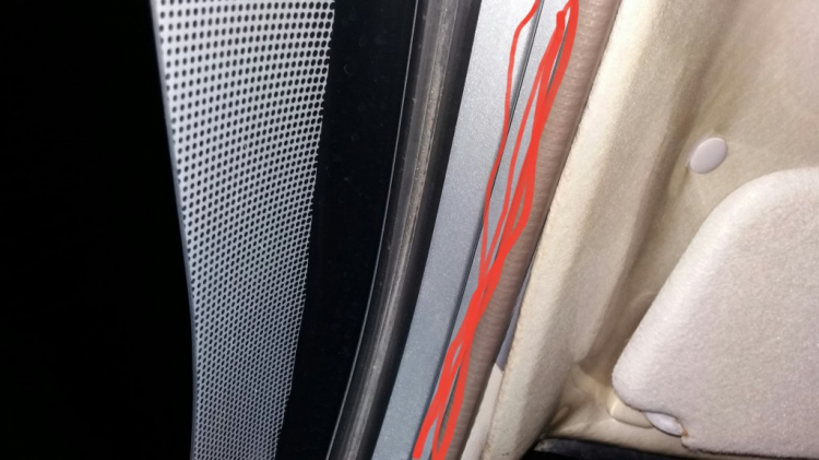

Em thấy mấy xe đời mới bây giờ! 4 cánh cửa đều có 2 đường ron! Sao xe mình chỉ có 1 đường ron( nên ồn và giữ lạnh ko được tốt)! Sao mình ko tìm cách nào đấy lắp thêm 1 đường ron giữa khoảng trống khung xe và cánh cửa hoặc có ron nào thay thế cái đường viền khung xe ko các bác?

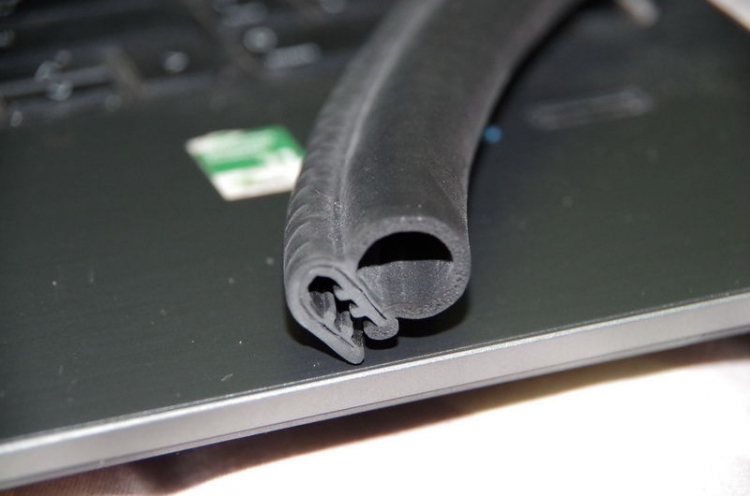

Em thấy cái ron này thay thế cái viền khung xe thì nó ôm khít vô cánh thì tuyệt( giảm ồn hiệu quả)
thay thế cái ron này hoặc lắp đè lên
