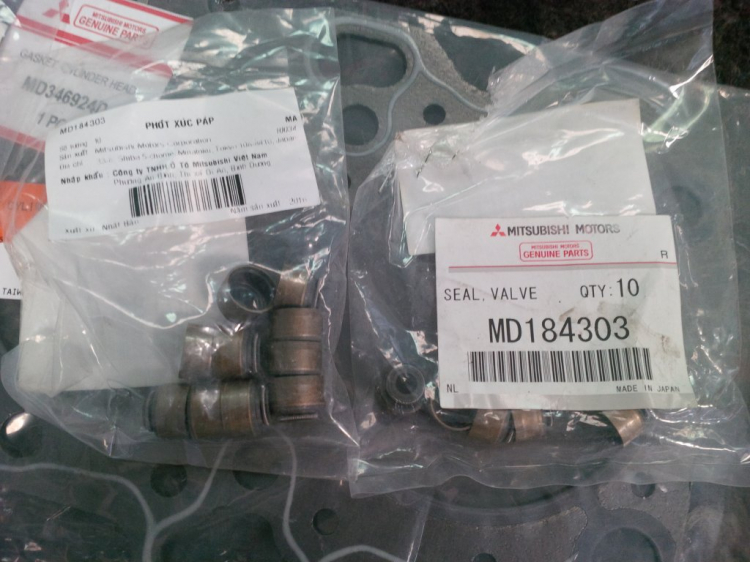

Em mới thay bộ phốt gít xong cái độp luôn nà. Trước đó xe em chạy 1000km hao gần nữa lít nhớt mặc dù nó chả có miếng khói nào, mần xong chạy được 2000km rồi. Kết quả là em nó đã hết hẳn cái vụ hao nhớt luôn.
Phốt mới nè:
Jolie - Chiếc xe thân thiện
Phốt cũ em chưa chụp lại nhưng mà nó chai cứng ngắc chọi muốn lỗ đầu luôn. Em nghe bẩu xe mới như Innova mà "cày" chừng 5-7 năm là cũng phải thay phốt git rồi, em nghĩ Jolie mình mười mấy năm thì chắc giờ nó chai hết cmnr nên ông nào bẩu xe hông hao nhớt là em ứ có tin đâu. Thiệt ra do tánh em kỹ muốn để xe đi luôn nên mới thay thôi, chớ để vậy chạy 1-2000km rồi châm nhớt cũng chả sao. Đỡ tốn tiền :D

Không thay phốt gít thì hao nhởt, phải châm thêm > tốn nhớt, châm thêm rồi bảo chân hoài nhớt nó mới hoài, nhưng thật tế nó đặc lại, k bôi trơn rồi xước BIT tông, bạc, rồi làm máy , làm máy xong mai mốt nó hư cây zê, cứ thế châm thêm tiền.ai "mạnh dạn" thì đổi xe mới, ai sợ thì.....
Bác giải thích giùm em cái vụ in đậm ih? Em hông hiểu sao mà nó như zậy?
