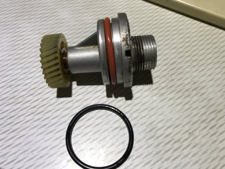

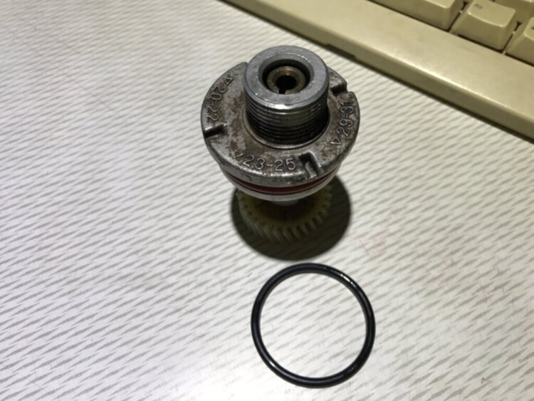

Bố cố các bác và bác bộ y té, qua thử nghiệm khoảng 1000 km phần lớn là cao tốc, em nó không còn xì nhớt, nếu xe nác b y te bị hư ron này thì để dành lại 3 con cọp mẹ chơi tết nhé, chỉ thay cÁi ron màu cam này, ron zin màu đen, hy vọng Sài được cho đến lúc... bán xe!

Cái cục này nằm ở đâu vậy anh? Nó có nhiệm vụ gì vậy?Bố cố các bác và bác bộ y té, qua thử nghiệm khoảng 1000 km phần lớn là cao tốc, em nó không còn xì nhớt, nếu xe nác b y te bị hư ron này thì để dành lại 3 con cọp mẹ chơi tết nhé, chỉ thay cÁi ron màu cam này, ron zin màu đen, hy vọng Sài được cho đến lúc... bán xe!View attachment 1535199 View attachment 1535200

cục này nằm sau pat móc chân côn ( hộp số) nó là " dây con ter met" đó, hôm bác bộ y té bị chảy nhớt vào mit sam nó báo khoảng 3 con cọp mẹ!Cái cục này nằm ở đâu vậy anh? Nó có nhiệm vụ gì vậy?
