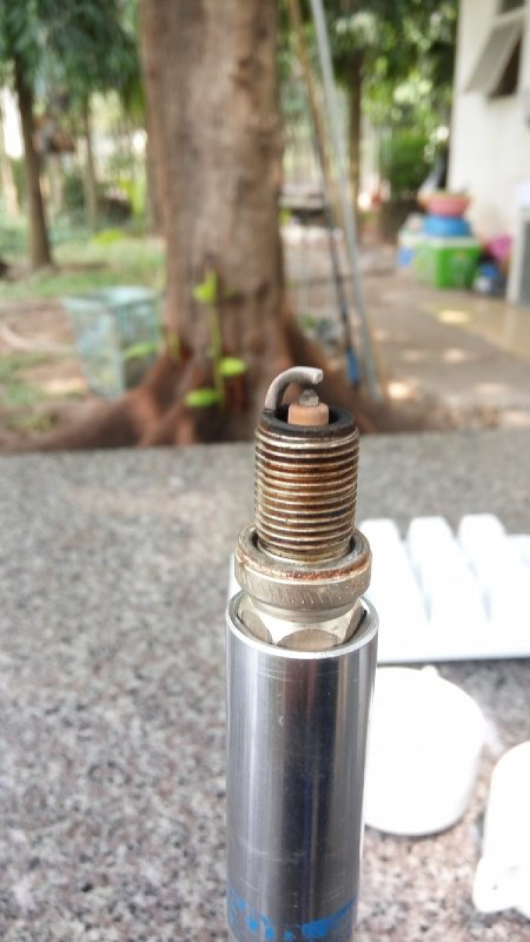

ây dza, em sài khác loại của hai1985, nhìn đầu buzi cũng trắng mừ ?Bugi đen thuiView attachment 1588901
Hôm bữa hình như có xe bác nào nói xăng tầm 8 hay 9lit cho 100 cây chuối cho em hỏi là đan dùng bugi loại gì xin tư vấn giúp NGK hay ik ...

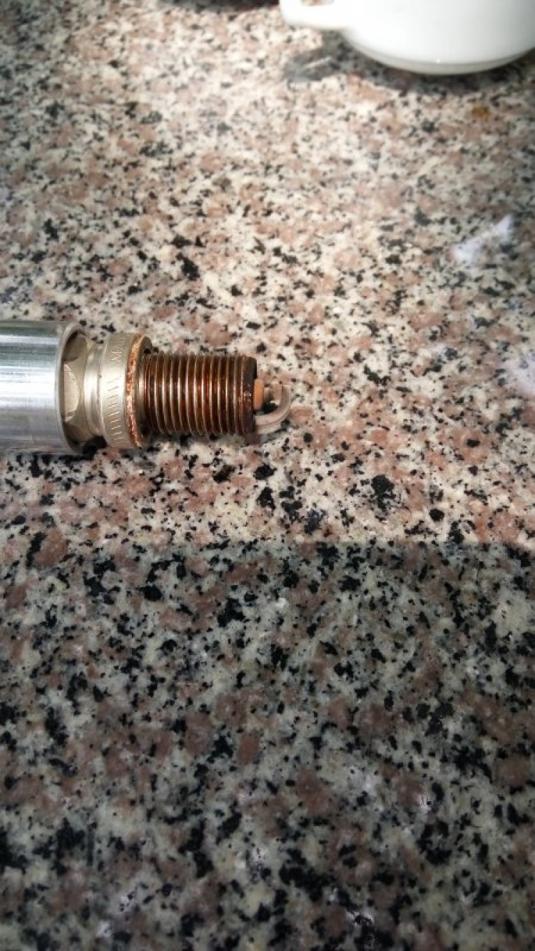

màu gạch thế này nhưng lại hao nhớt ? vậy nhớt nó đi đâu được ta ? 1000km/1 xị

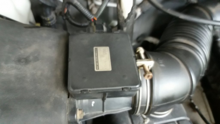

Hồi nảy em mới thay 4 cái bugi, sẵn em kt xe luôn anh kỹ thuật test xe bảo hư cục cảm biến khí nạp( em hỏi giá ảnh báo mười mấy chịu) bác nào có cục sơ cua cho em test vài bữa thank you ạ
Cái cục đen thui chút xíu gần 16 củ ghê quá, lở mua thay vo ko hết bịnh thì khổ, cái cục cảm biến hôm bữa bác nào trúng thầu đâu rồi dơ tay lên xem, em đan la làng nè
ky rồi hình như có bác lomo bán gây quỷ big off đó bác, mà bác làm ở đâu vậy, kỷ thuật làm cách gì xác định cảm biến tèo vậy bác?Hồi nảy em mới thay 4 cái bugi, sẵn em kt xe luôn anh kỹ thuật test xe bảo hư cục cảm biến khí nạp( em hỏi giá ảnh báo mười mấy chịu) bác nào có cục sơ cua cho em test vài bữa thank you ạView attachment 1589998View attachment 1590000
