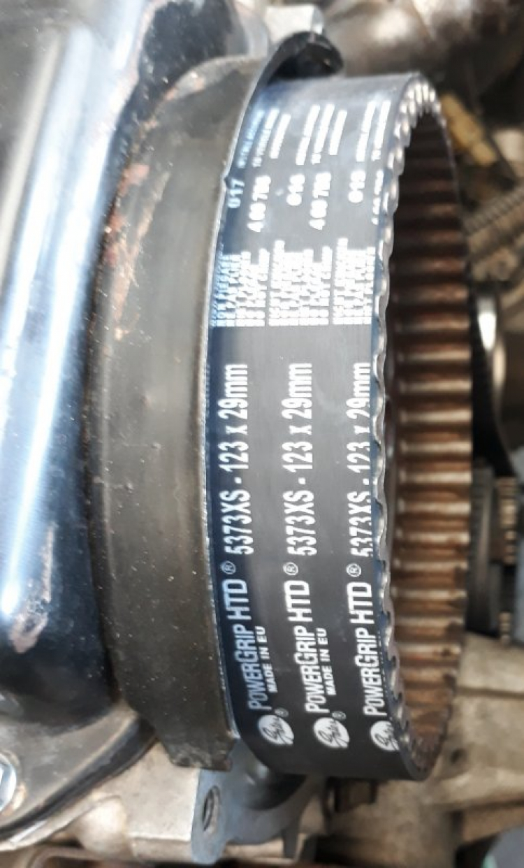

Chuồng gì mà dám chơi dây Gates ta!!!
Chưởng ấp ghê thiệt
