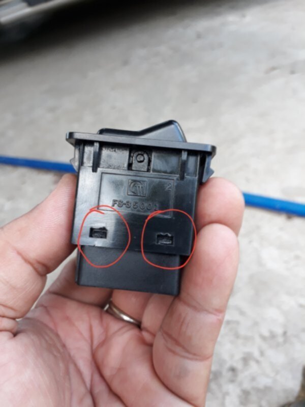

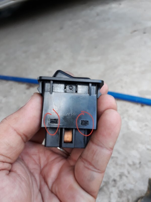

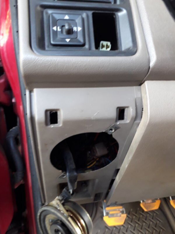

Sáng nay em ghé thám thính "tệ xá" bác @honghaiht2002 ở phà Hàm Luông cũ

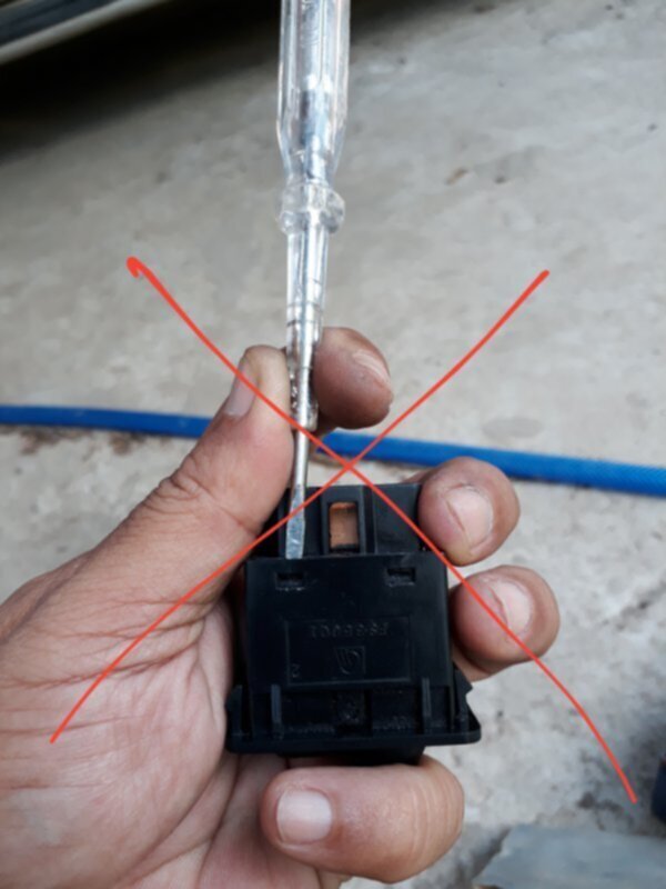

Xe bác ấy bị công tác đèn gầm chập chờn! Ok, em bảo lấy đồ nghề ra chiến liền
Mở mặt dưỡng loa trước rồi lòn tay đẩy công tắc đèn ra, sau đó rút giắc nguồn
Cụm công tắc với 4 ngàm 2 bên hông
khi cạy phải dùng vít dẹp nhỏ theo thế này
Kiểu này không đúng chuẩn ISO

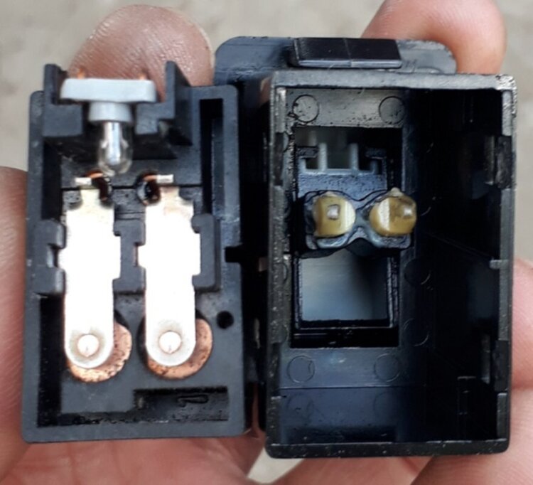

Mở ra nó như thế này
Em lấy giấy nhám vệ sinh tiếp điểm đồng thau cho sạch rồi ráp lại
Kết quả bật phát sáng ngay, tiếng lưỡi gà bật "cạch cạch" chắc hơn trước. Tiếc rằng không đủ thời gian và đồ nghề nên không thay kịp bóng đèn công tắc xanh xanh đỏ đỏ cho em nhỏ nó mừng . Bác @honghaiht2002 mừng quá bèn ra sau vườn hái mớ đặc sản xoài Đài Loan tặng em
Trái thì 700gr trái thì 1kg... giòn và ngọt khỏi chê
Thành quả "việc nhỏ ý nghĩa lớn" sáng nay của em đó ạ

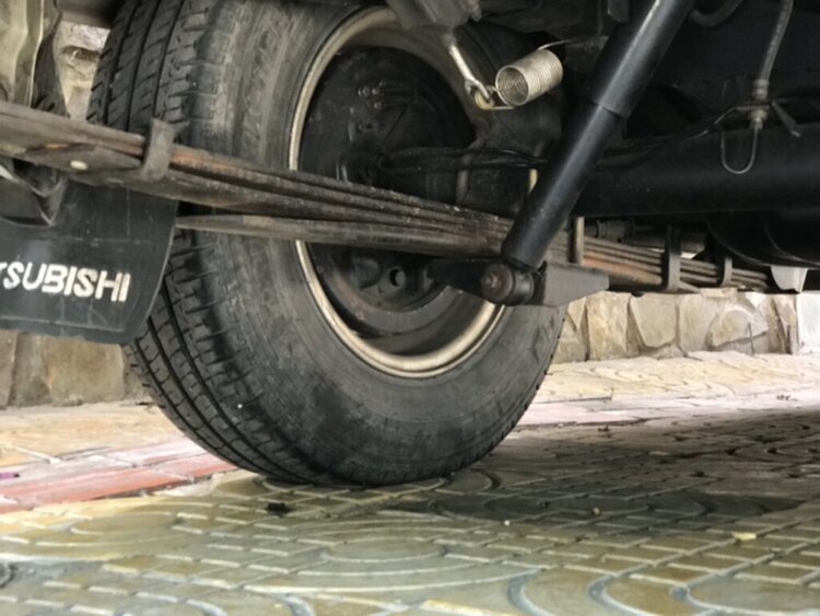

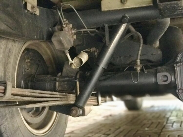

Hôm qua đi bến tre về xe em bị tiếng kêu “cọt kẹt...” gầm phía sau khi đi qua đường nhựa láng nhưng nhấp nhô dao động đều. Đường giằng đường xấu thì không nghe. Các bác tư vấn giúp em là do phuộc hay nhíp ah. Hình ảnh hiện trạng phuộc sau
Con loại này chỉ dành cho sửa xe gắn máy, nếu ốc xe tải e rằng kg đủ lực, mà đã không đủ lực thì ốc dễ tua ngược ra khi xe vận hành lâu ngày, loại như hình có 1 búa và loại 2 búa, có mua nên lấy 2búa cho mạnh,còn muốn thử xài ra sao thì hôm nào ghé a đưa cho xài thử hả mua, vì mua rồi không trả lại đc đâu, nhà a còn 2 cây giống y như hình....( mai a mới lên Sg, )Em tính mua 1 cây súng hơi có thể mở được ốc 32! Bác nào có kinh nghiệm về súng xin tư vấn giúp! Em định lấy cái này của nhật KPT 231 giá khoảng 2700kView attachment 1610659
Theo hình em đoán đại xe bác vẫn ổn áp, có thể về kím mớ bánh bèo thay chổ đầu lá nhíp.Hôm qua đi bến tre về xe em bị tiếng kêu “cọt kẹt...” gầm phía sau khi đi qua đường nhựa láng nhưng nhấp nhô dao động đều. Đường giằng đường xấu thì không nghe. Các bác tư vấn giúp em là do phuộc hay nhíp ah. Hình ảnh hiện trạng phuộc sau
View attachment 1610709 View attachment 1610710 View attachment 1610711
Thấy dàn nhíp xe bác vậy, em vững cái pụng rồi, nhíp jolie mô đen nó ngang ngang như vậy thì phải.
nhip kêu đó bác, thay máy miếng nhựa đệm đầu nhípHôm qua đi bến tre về xe em bị tiếng kêu “cọt kẹt...” gầm phía sau khi đi qua đường nhựa láng nhưng nhấp nhô dao động đều. Đường giằng đường xấu thì không nghe. Các bác tư vấn giúp em là do phuộc hay nhíp ah. Hình ảnh hiện trạng phuộc sau
