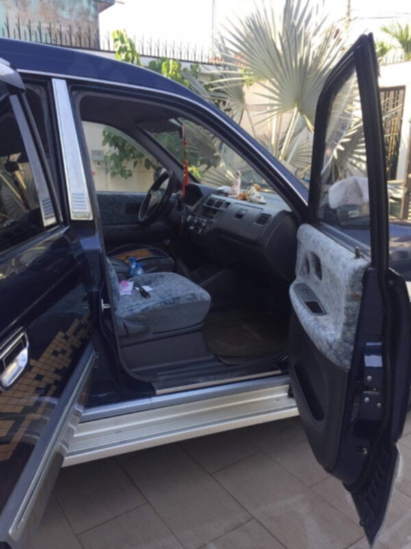

Nếu vậy quá ô kê cho em, giờ em mới phát hiện có việc khác quan trọng hơn nghe nhìn, cho em thanh kiu lầnnữa.
Bác... bán xe hả?
Không phải đâu bác, xe mới giờ tìm một chiếc 8 chổ đỏ hai con mắt mà hông có.
Nè bácKhông phải đâu bác, xe mới giờ tìm một chiếc 8 chổ đỏ hai con mắt mà hông có.
