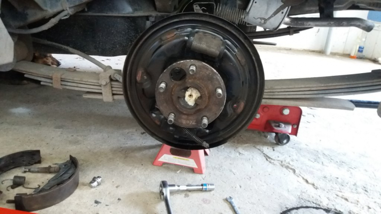

Cái này nếu là thợ hoặc người có kinh nghiệm sẽ biết sụt sịt bao nhiêu là đủ, chi tiết chuyển động cơ khí thì phải có độ rơ, nếu không thì khi quá lực nó sẽ hư hỏng (bể, nứt...), cái này là khi em thay cái cùi thơm thợ nói em vậy. Nếu lắc theo phương dọc không rơ thì thôi, lắp lại đi bácEm muốn tháo ra xem thử, hôm bữa có nghe bác nào nói cái đầu trục láp nối với bánh nó hình nang hoa, hí ha hí hửng mở ra xem thế nào! Ko phải nang hoa mà là nang y! Cái đầu nối với bộ cầu mới nang hoa! Mấy hôm bữa em cũng có mở nắp cầu ra xem tinh hình ra răng! Thì chẳng làm răng cả! Em chêm miếng long đền thiệt mỏng vào bánh răng vành khăn mục đích là đẩy nó ôm sát cùi thơm nhưng khi quay bánh thì cấn nên em tháo long đền ra! Kế hoạch phá sản! Em thấy trục nối với bánh xe có độ rơ nhẹ theo phương ngang( có nghĩa là mình rút ra đẩy vô thấy nó sụt xịt) ko biết vậy là bình thường hay bất thường? Xin cao nhân chỉ giúp

Đa tạ bácCái này nếu là thợ hoặc người có kinh nghiệm sẽ biết sụt sịt bao nhiêu là đủ, chi tiết chuyển động cơ khí thì phải có độ rơ, nếu không thì khi quá lực nó sẽ hư hỏng (bể, nứt...), cái này là khi em thay cái cùi thơm thợ nói em vậy. Nếu lắc theo phương dọc không rơ thì thôi, lắp lại đi bác

Xe qua trục cầu sau (2 bánh sau): kéo ra đẩy vào có độ rơ nhẹ, không có độ lắc: qua, lại, lên , xuống!. Túm cái tà liên lại là chạy bình thườngEm muốn tháo ra xem thử, hôm bữa có nghe bác nào nói cái đầu trục láp nối với bánh nó hình nang hoa, hí ha hí hửng mở ra xem thế nào! Ko phải nang hoa mà là nang y! Cái đầu nối với bộ cầu mới nang hoa! Mấy hôm bữa em cũng có mở nắp cầu ra xem tinh hình ra răng! Thì chẳng làm răng cả! Em chêm miếng long đền thiệt mỏng vào bánh răng vành khăn mục đích là đẩy nó ôm sát cùi thơm nhưng khi quay bánh thì cấn nên em tháo long đền ra! Kế hoạch phá sản! Em thấy trục nối với bánh xe có độ rơ nhẹ theo phương ngang( có nghĩa là mình rút ra đẩy vô thấy nó sụt xịt) ko biết vậy là bình thường hay bất thường? Xin cao nhân chỉ giúp

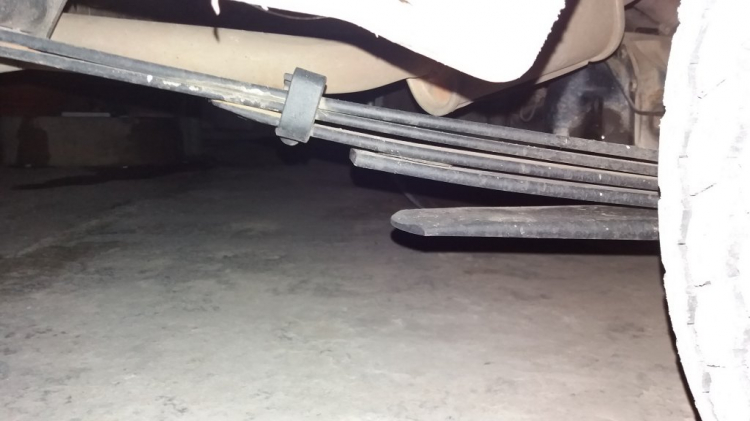

Xe ông già độn thêm lá nhíp em thấy cái rãnh U còn 1 khoảng trống
xe em cũng độn 1 lá nhưng rãnh U nó ôn sát vậy là bị khóa nhíp phải ko mấy bác?
xe ông già chơi lá hơi ngắn thấy xe cân đối và chạy nhún ngon hơn xe em! Bây giờ em định mở cái U cho nới lỏng ra và cắt 1 đoạn lá nhíp thứ 3 và 4 vậy có được ko các bác
