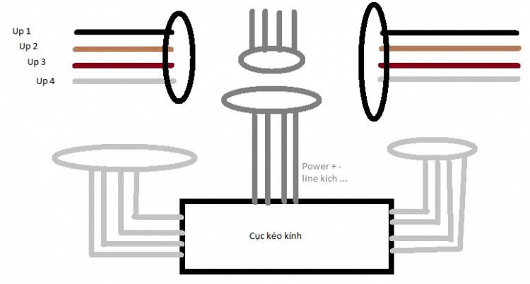

Ảnh minh họa do picasso vẽ. :p .
Trái cắm trái, giữa cắm giữa, phải cắm phải.
Bác đã bao giờ nghĩ mình tìm cách rút chân giắc ra, banh cái kẹp ngay đầu chân giắc nối dây vào đó, và trên xe ko có dấu cắt dây điện, ko tước dây gây chập mối nối.
Cái cục kéo kiếng này em buộc phải cắt dây, vì motor là kéo lên và xuống nên điện sẽ đảo + - , vì an toàn phải cắt mặc dù biết là khi xe tắt công tắc nó mới kéo kiếng.
Khi cắt dây ta nên cắt lệch nhau 1 chút cho từng dây thì khi bó lại sẽ ok hơn.
